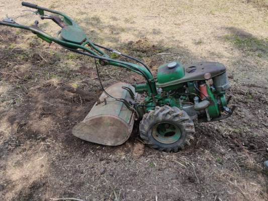

Hej jeg har lige købt en gammel fræser, som kører fint men når den skal begynde at fræse går den i stå. Ham jeg købe den af snakkede om at han havde skiftet karburator til den billigste fra t-hansen.
Der var olie i luftfiltret.
Er ikke så stærk i motore, nogen der har en ide om hvorfor?

Det ku godt ligne et oliebadsluftfilter så skal der være olie i. At den ikke kan trække kan være fordi den er slidt i stempel og cylinder eller at den ikke får benzin nok eller at den er stoppet i luftfiltret. Ryger den når den køre? Jeg havde engang en plæneklipper jeg havde fået. Den kørte og startede fint indtil den blev varm så ku den ikke trække en disse. Den var slidt op.

Ja den ryger når den starter... Er det så stemplerne?
Er der ikke en streg i oliebeholderen på luftfiltret som viser oliestanden? hvis der er for meget olie i vil det ryge. Men ellers er man nødt til at lave en kompressionstest for at komme videre. Der kan være så mange årsager til at en motor ikke vil trække. Men den er givet slidt op. Det er jo en gammel svend.

Hvilken benzin/olie-blanding bruger Du egentlig? Hvor i landet befinder Du Dig? Jeg følger med, da jeg selv er ved at skulle have en 2400 til at køre. Jeg har lige købt en fingerklipper til den.

Til Agria 2600Z er blandingen 20:1. Dvs. 20L benzin iblandes 1L totaktsolie.
 Der er nok sat en for lille karburator på for at spare på benzinen, er før set
en karburator fra thansen... lyder som han har fundet den første og bedse og smækket på, den dør nok pga. for lidt luft og/eller benzin.
Kan den trække bedre ved du slår choker lidt til?
