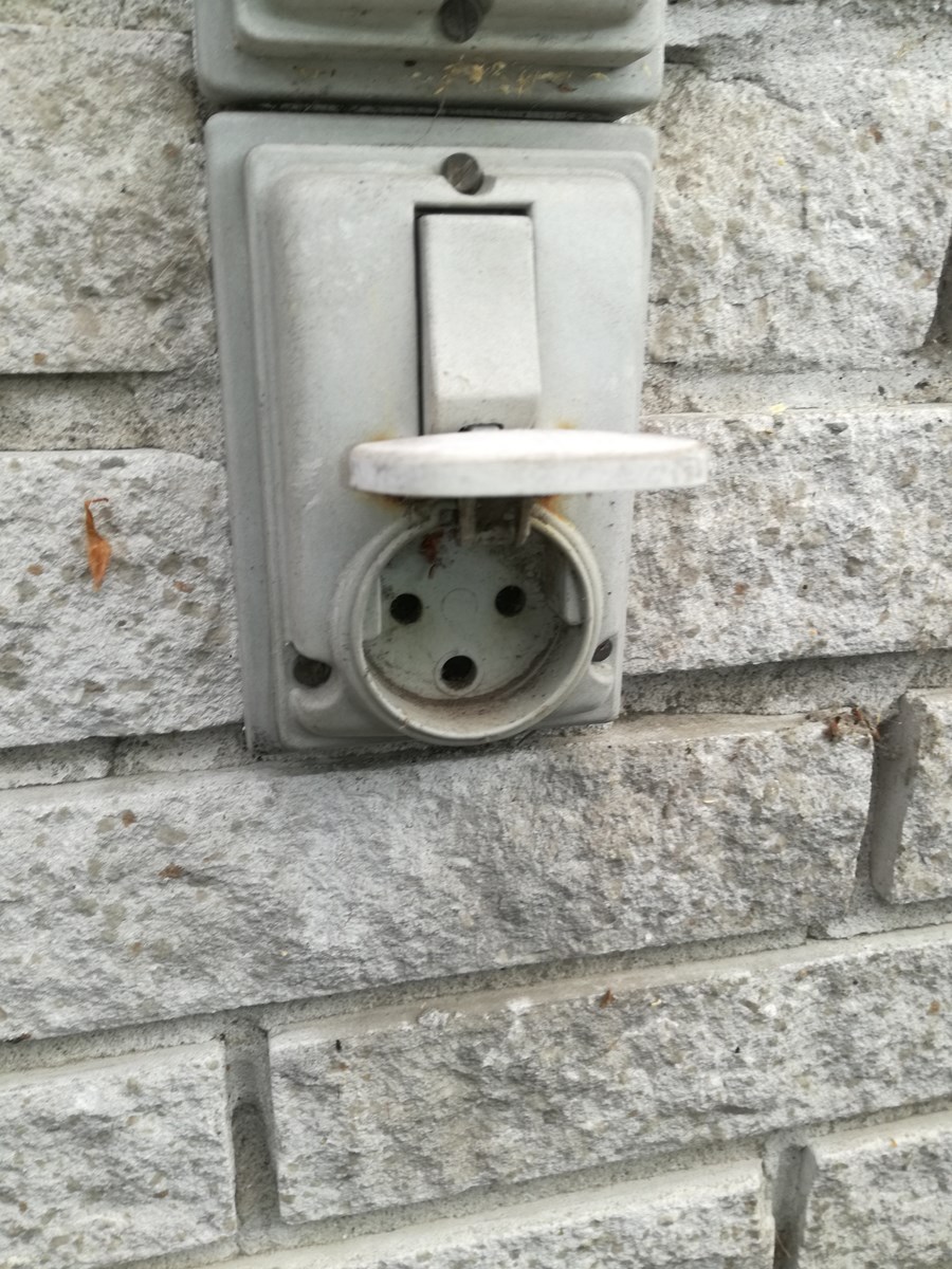

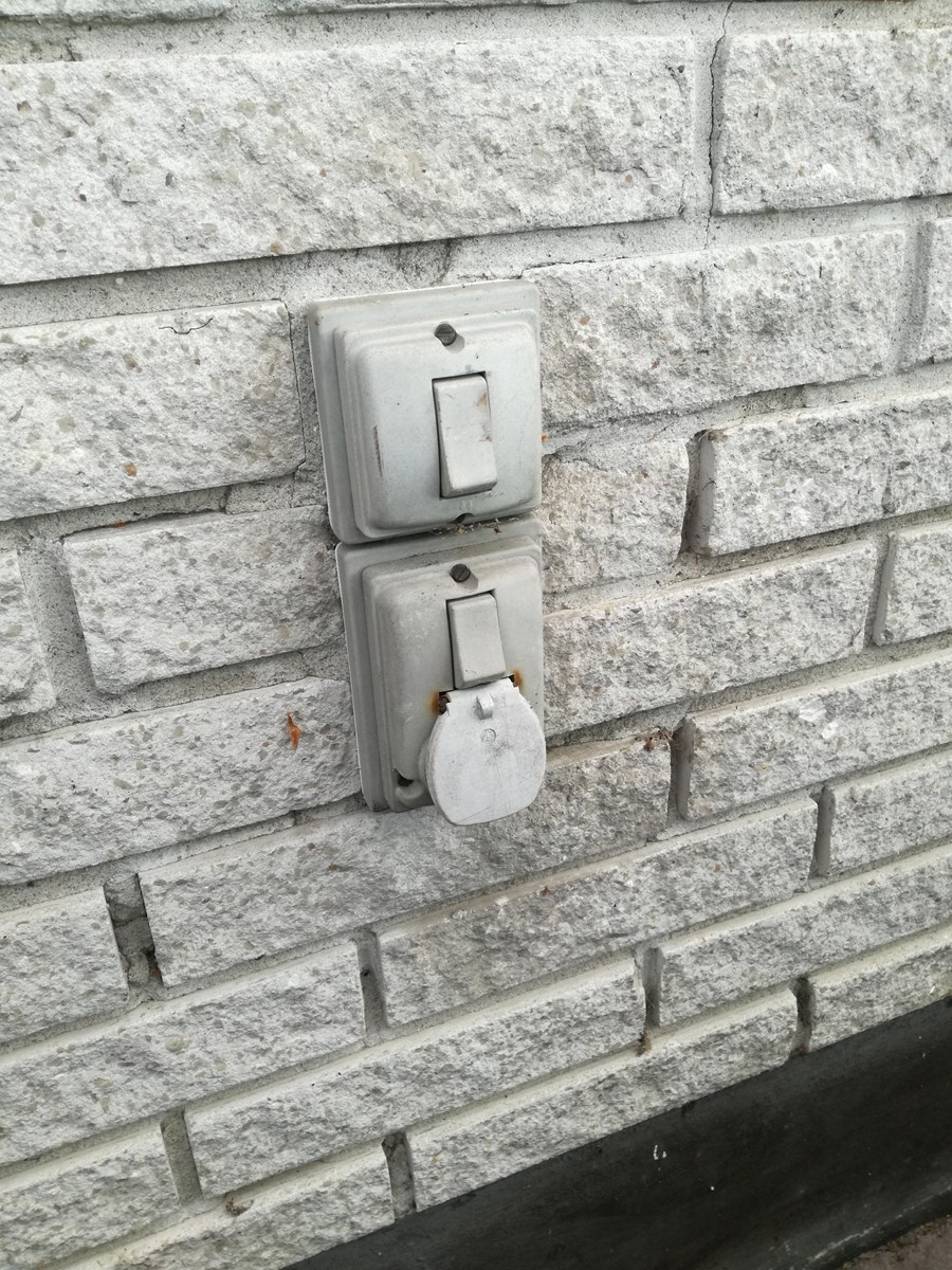

Jeg har et område med udendørs terrasse, skur etc hvor der hænger lamper i korrespondance og er lavet stikkontakter. Installationen er lavet før min tid i ca 75.

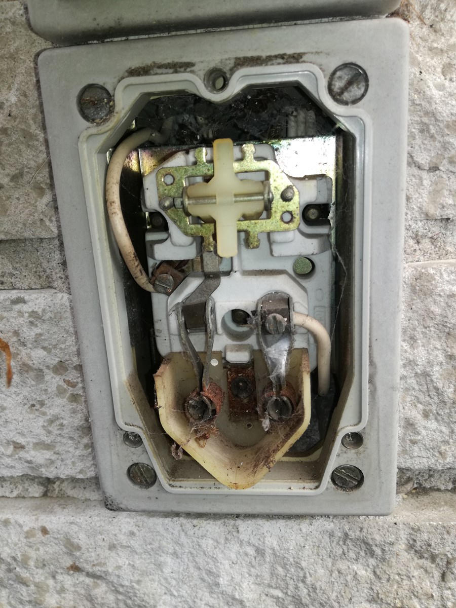

Som det fremgår af billederne ser det ud som om at stikkontakter er etableret uden brug af jord-leder og strøm er desværre fremført med kabel der er lagt i hulmur  så det ikke er muligt at udskifte det.
Hvis de eksisterende kontakter er ved at falde for dato pga tidens tand er det så lovligt at udskifte dem til nye uden at der er etableret jordleder?
Kan der gøres noget (renoveringsmæssigt) uden at installationen bliver ulovlig? - eg udskiftning af lamper og afbrydere?

nej det er IKKE tilladt med stikkontakter udendørs uden jord i, nu skriver du er kabler er lagt i hul mur dette gør det imidlertidigt forholdsvist nemt for en elektriker at trække et nyt....
reglerne til jordleder er
"I boliger opført før 1. april 1975, tillades beskyttelseslederen udeladt i den del af installationen, der anbringes inde i selve boligen (men ikke i fx garager, carporte, udhuse og i det fri). " i udendørs skal der ALTID være en aktiv jordleder
OK, men det sidder jo allerede udenfor så udgangspunktet er at installation af stikkontakter var ulovlig på tidspunktet for etableringen og der derfor skal laves nyt uanset.
Hvad mht udskiftning af lamper?

 ?? Det forstår jeg ikke, jeg har nærlæst teksten omkring el-eftersyn (http://eleftersynsinfo.dk/sites/default/files/H%C3%A5ndbog%20revision%205_1.pdf)
Der står jo netop at jordleder kun må udelades i den indvendige del af installationen - hvis der ikke er fremført jord i den udvendige del var det da også ulovligt før 75?

Jeg kan ikke lige se underlaget, men ellers kan man vel få en elektriker til at banke et jordspyd i, og trække et 6mm2 jordkabel op til kontakten?
Det er bare et gæt, men jeg kan ikke forestille mig at det er noget der vil tage lang tid?
Jeg har haft nogle af lampestederne skilt ad og der er brugt et kabel med dobbelt kappe og 4 ledere - ingen af dem i gul/grøn. Mig bekendt har man altid brugt gul/grøn til jordleder?
Ang separat jordspyd så lyder det tiltalende men en lignende problematik har været oppe at vende før ifm at den oprindelige installation var tilkoblet fjernvarmerørene til huset istedet for et rigtigt jordspyd. Min hus-elektriker sagde dengang er det ikke lovligt at etablere flere jordforbindelser hvis der ikke er udligning imellem dem.
Kan nogen verificere om han havde ret?
/BOFH
Du kan banke alle de jordspyd ned som du har brug for og der skal ikke udlignes , og det er ikke 6 m2 man bruger som jordledning men 2,5 m2 .....................

Med hensyn til dine udvendige stikkontakter laver du en jordforbindelse med et eller flere jordspyd og forbinder med et stykke 1X2,5 mm2 kabel.
