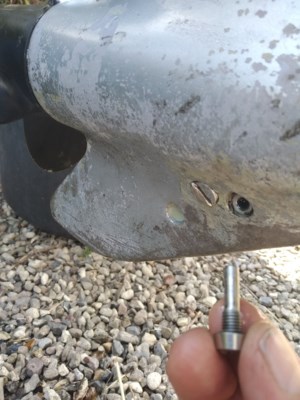

Jeg har en 30 HK ældre Evinrude.
Jeg ville skifte gearolie, og fjernede de to skruer. Jeg fjernede desværre også den der sidder ved siden af den nederste. Troede det var en luftskrue så olien hurtigere løb ud.😢
Men nu kan jeg ikke få den i igen..
 Dvs, det kan jeg godt når jeg sætter motoren i gear og drejer lidt på skruen. Men så kan jeg ikke få den i frigear igen..
Hvad har jeg dog pillet ved.. 😵

Har ikke set sådan en skrue før, men den må jo have forbindelse til gearskiftet.
Du har jo nok prøvet alle mulige stillinger på gearhåndtaget, for at få skruen "i hak"
Måske du kunne prøve med en tynd skruetrækker om du kan fange "det indmad" skruen skal gå i hak med.

Det er en Evinrude fra 1985.. 30 HK.
Kan kun få skruen i igen når motoren står i gear.. Men så kan jeg ikke få den i neutral igen..

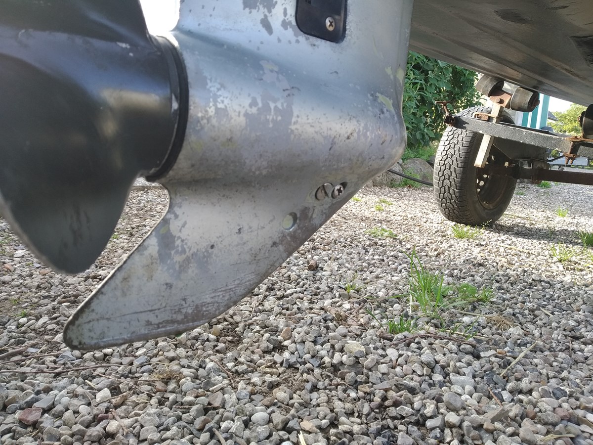

Lige et andet billede.. Som om det skulle hjælpe.. 😁
Det mærkelige er at motoren tager ved uanset om bolten er i eller ej..
Er der nogen der ved hvad den " gør godt for "??
