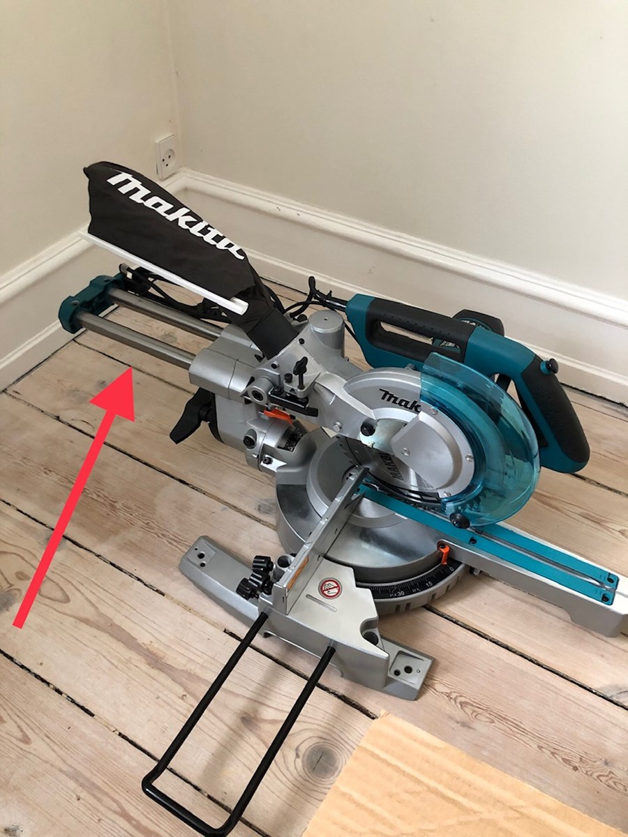

Jeg har en sprit ny kap- geringssav (aldrig brugt) som desværre glider lidt ujævnt når man vil skære horizontalt.
Mit spørgsmål er om man bør/kan smøre cylindrene (se pil på foto) med noget eller om den skal retur?
Dbh. Phillip
Hvis den kører hakkende i slæden, er det som regel tegn på urenheder. Det bør der jo ikke være når den er ny. Du kan jo sprøjte lidt vd-40 på + motion frem og tilbage, og se om det hjælper. Er det stadig noget hakkeri, må den byttes.
Wd40 pakker skidt. Brug hellere silikonefri glidemiddel, + motion som beskrevet.
Og du har løsnet skruen helt?
Tusind tak for hurtigt svar og ja jeg har løsnet skruen helt.
Kan der anbefales et silikonefri glidemiddel?
