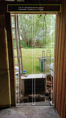

Jeg er ved at "renovere" garagen efter en fugtskade (skotrende/tagfod), og er løbet ind i lidt udfordringer, som jeg håber at nogle har et godt bud på.
Har taget nogle billeder med kommentarer på som jeg håber kan give jer en ide om hvad jeg er ude i, og om det jeg har gang i lyder fornuftigt.

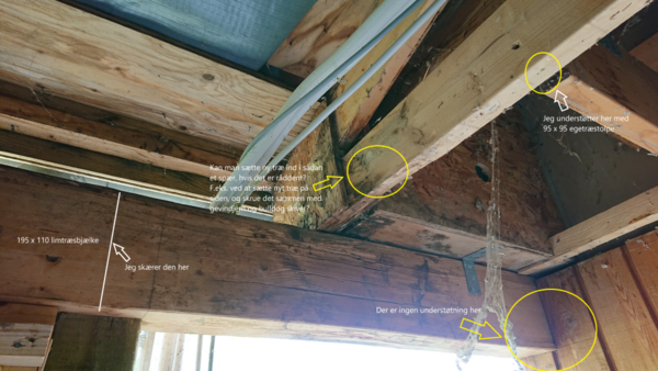

Min plan er:
1. På gitterspær der skal understøttes, skruer jeg OSB plader på begge sider, for at afstive spær.
2. Understøtter spær med 95x95 egetræsstolpe.

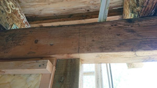

3. Skærer limtræsbjælke over midt over lodret stolpe.
4. Bygger "skelet" i væggen af 45x95 reglar ( som på første billede) + lægte "skelet" på den udvendige side.

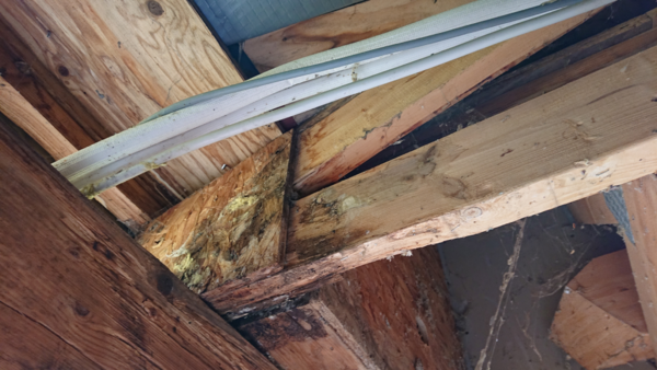

I øvrigt! Hvis nu det viser sig at spærender er rådne, kan man så påsætte nye spærtræ på siden af den del der er sund. (gevindjern og buldogskiver)
