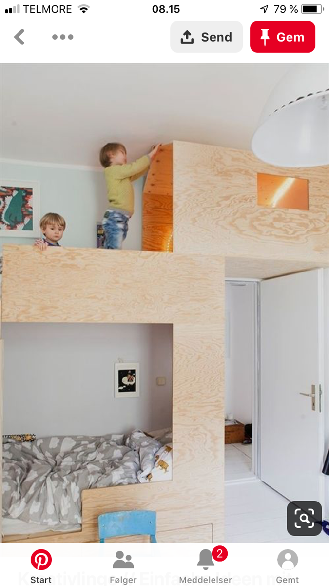

2 spørgsmål jeg håber I kan hjælpe med:
1) Hvilke type af plader er det man kan se på billedet?
2) Tror I at de pladerne er hårdføre nok til af montere klatregreb på, således drengen kan bruge den ene side som klatrevæg?

1. Jeg vil mene det er birkekrydsfinerplader.
2. Jeg tror såmænd godt pladerne i f.eks. 18 mm kan holde til at du skruer klatregreb på, men jeg ville være mere bekymret for om pladen vil "flexe". Det kan løses med noget forstærkning bagved. Men det afhænger jo også helt af hvilke dimensioner du påtænker.

Du kan kombinere forstærkningen af pladen med forstærkning af greb, ved at lægge 22 mm lister bagpå, hvor du sætter grebene op. Forskellen er bare, at lister går i fuld bredde. Gerne tæt på kanter.
