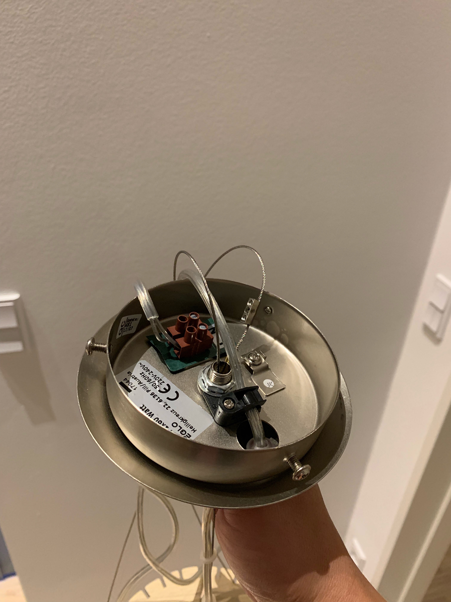

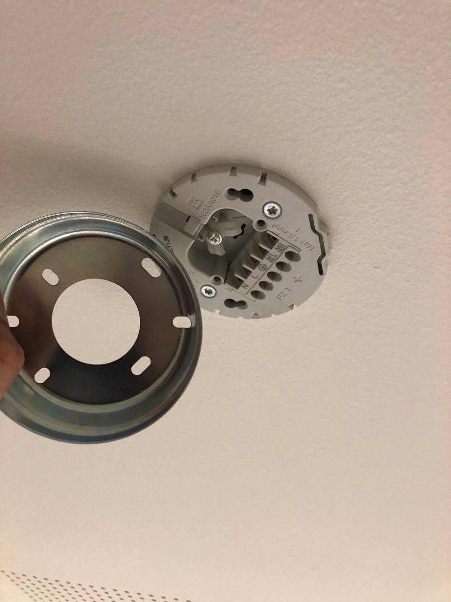

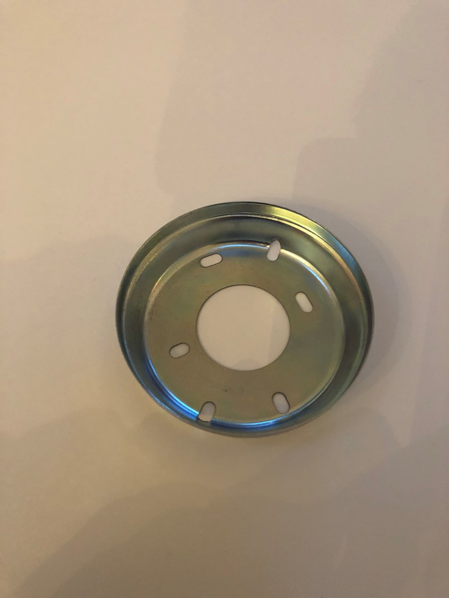

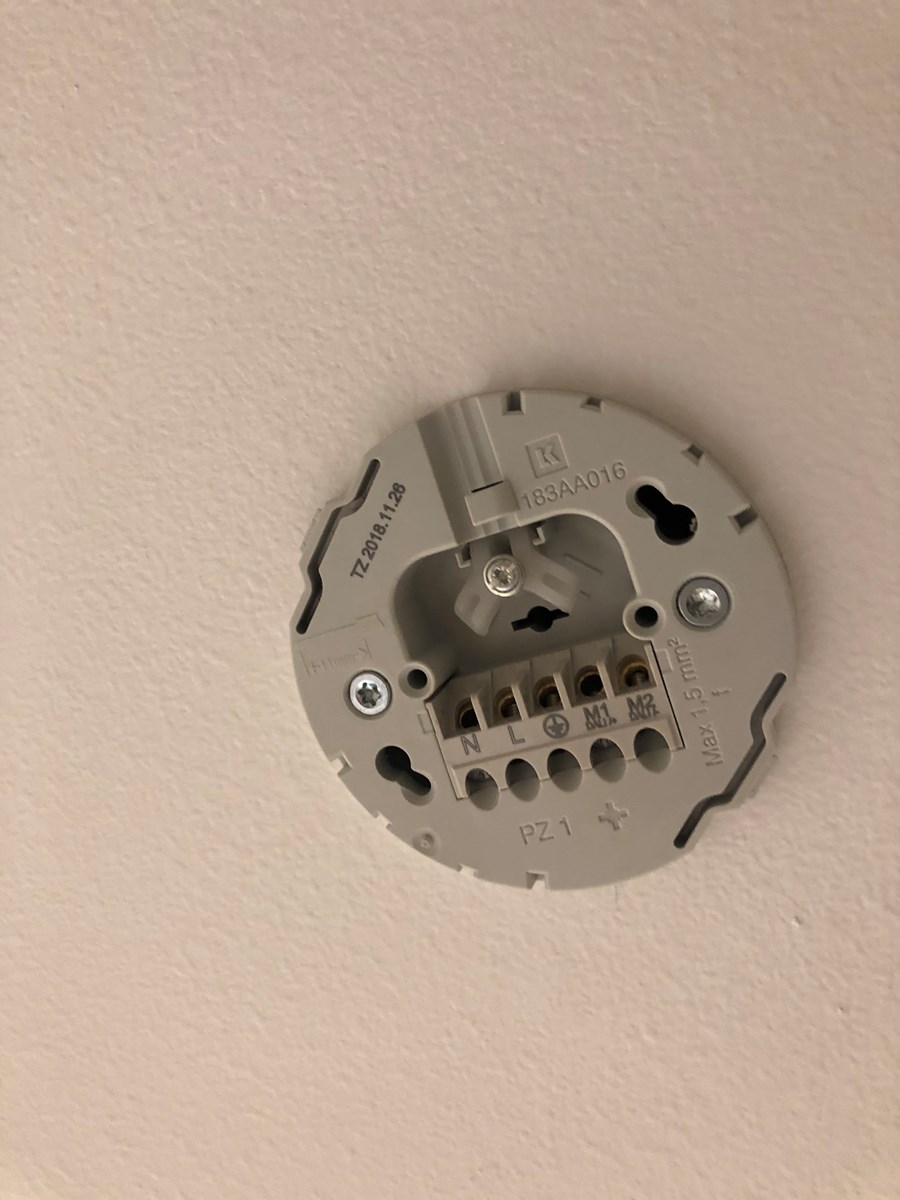

Jeg skal have hængt en større pendel op i loftet, og er tvivl om hvordan jeg gør det korrekt. Pendlen vejer 5-7 kg og sidder i et medfølgende ophæng med stålwire.
Vores lampeudtag sidder midt i rummet og vi ville helst have lampen til at sidde ovenpå, men vi er i tvivl om det overhovedet kan lade sig gøre. Er der nogen der har erfaring de kan dele eller viden herom? evt. hvordan man kan løse det på en smart/nem måde?
Billeder vist nedenfor af skinne og lampeudtag.

Det er tilsyneladende gipsloft, så det nytter jo ikke meget at skrue en skrue ud i hver side af udtaget.
Jeg ville skrue beslaget op direkte under lampeudtag, hvori der på forhånd er monteret et lille stykke pendelledning.
De 2 skruer i lampeudtag ( M 4 ) tages ud og der findes 2 nye som er det længere sådan at de kan holde beslaget / skinne OG lampeudtag
Nye længere skruer igennem beslag´, et lille stykke plastrør på begge skruer, og så op og ramme gevind i dåsen. ( plastrør er for at holde lampeudtag nogenlunde på plads. )
Når det sidder godt monteres stump pendelledning i muffer i lampen og den hænges op.
Prøv om to af hullerne i den del, der er vist på det første billede passer med skruerne i lampeudtaget, så du kan bruge dem. Ellers må du skrue delen fast i loftet og fortsætte montagen derfra.
Mange tak for hjælpen begge to. Det passede perfekt og den sidder godt og solidt fast nu
