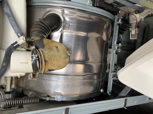

Vi havde samme problem efter 10 dages ferie. 45 grader virkede ikke, da vandet strømmede ud for oven hvergang vi satte den igang - hvilket aktiverede “vand alarmen” i bunden. Vi fik skilt forsiden af, efter et par YouTube videoer - faktisk nemmere end forventet. Det gav bare ikke noget visuelt overblik over fejlen, men ved hjælp af at følge “vandets gang” og en hånd ind i skyllekammeret kunne jeg mærke at der hvor alt sæben skal skylles videre til tøjet, var helt stoppet til.
Af med venstre side og så kunne jeg tage den sorte gummibeholder af, og tømme den for gammelt sæbe. Den havde simpelthen lavet en prop. Maskinen kører igen - hvilket er dejligt efter 10 dage uden vaskemaskine 😉
Lige et billede mere.... føj hvor sæbe kan lugte skidt!!!! Ps husk at slå strømmen fra - bare for en sikkerhedsskyld 😇
