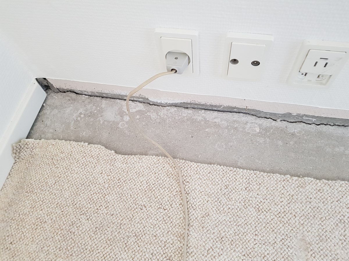

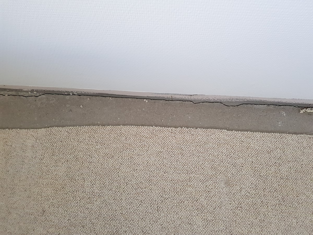

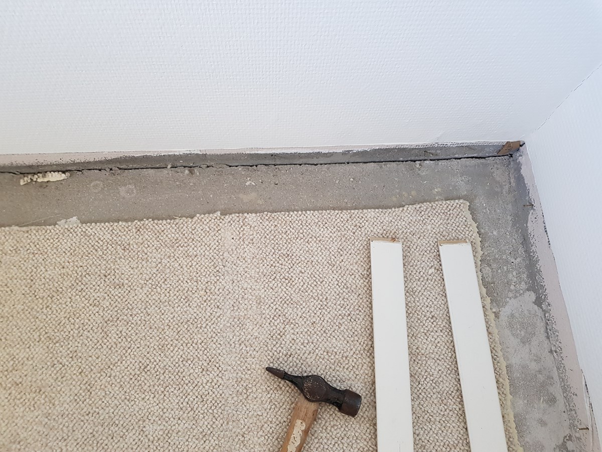

Revne i gulv ved væg
Jeg skal lægge nyt gulv i et værelse.
I den forbindelse har jeg taget fodlisterne af og ser nu, at der er en revne i beton-gulvet ud mod ydervæggen (ikke indervæggene).
Huset er fra 2005.
Er der grund til bekymring? Og bør jeg sparte til inden jeg lægger gulv?

nej der skulle have været et gab på 1 cm. sa var det helt korrekt.
Det er blot støbeskel op mod fundamenter.
Der burde have være minimum 10 mm polystyren som isolering
/K
Det er ingen katastrofe. Ved du om der er radonsikring? Jeg havde givet det en fuge. Så er du også sikret mod myrer.
Tak for jeres svar!
Jeg ved ikke om der er radonsikring og har heller ikke målt det endnu. Har dog købt dampspærre af samme årsag.
Ville I fuge med en silicone-fuge eller spartle det med beton / filler af en art?
Mvh. AllanE
En blød fuge, som ms byggefuge
Fint. Tak for det.

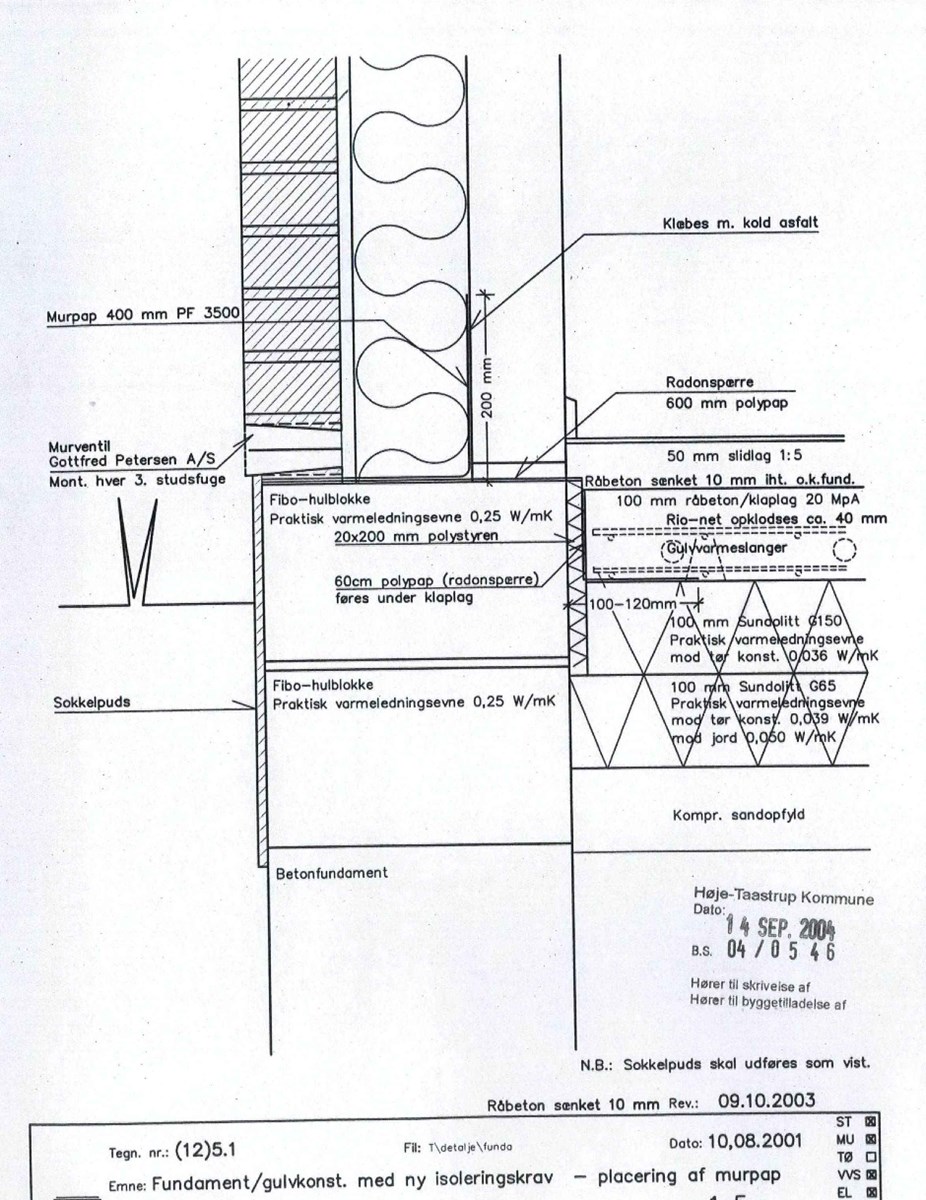

Jeg har fundet tegningerne af huset for at se om der er dampspærre / radonsikring.
Tegningerne fandt jeg på kommunens hjemmeside. De viser at der er 10 cm betonlag / "klaplag" (med gulvvarme) med 20 mm flamingo mod ydervæggene. Ovenpå klaplaget er der er 5 cm slidlag, som går helt ud til ydervæggen. Så mine revner er bare i dette slidlag og dermed ikke noget problem, som I siger.
Der er tegnet en radonspærre ind, men dækker ikke hele gulvet - kun i ydervæggen og 10 cm ind under klaplaget. Er det stadig relevant at jeg lægger dampspærre eller er det overflødigt? Kan man forvente at der er lagt dampspærre ind under betonen, når det ikke er tegnet?
Mvh. AllanE
Konstruktionen ser rigtig fin ud. Der er ingen grund til fuge.
Hvis du skal have trægulv ville jeg ligge en fugtspærre, men da der er fint kapillarbrydende lag, tror jeg ikke det bliver et problem. En fugtspærre koster jo ikke noget.
