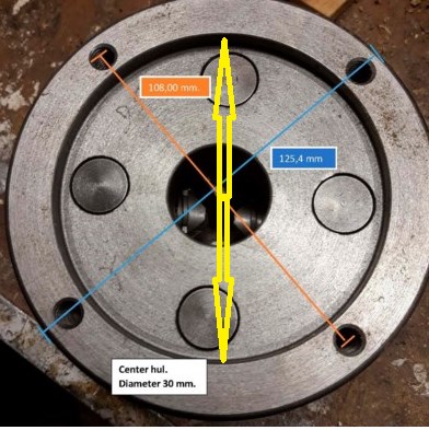

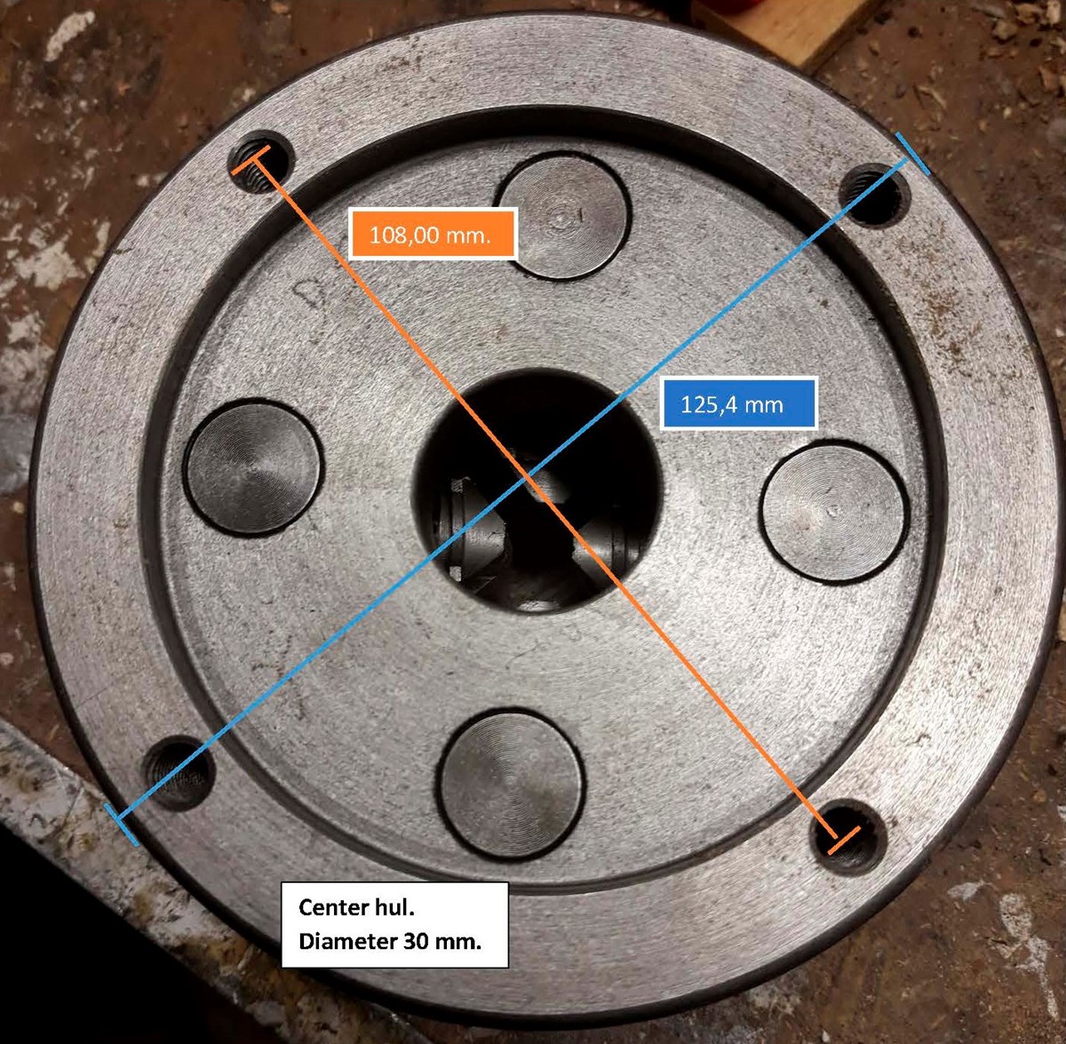

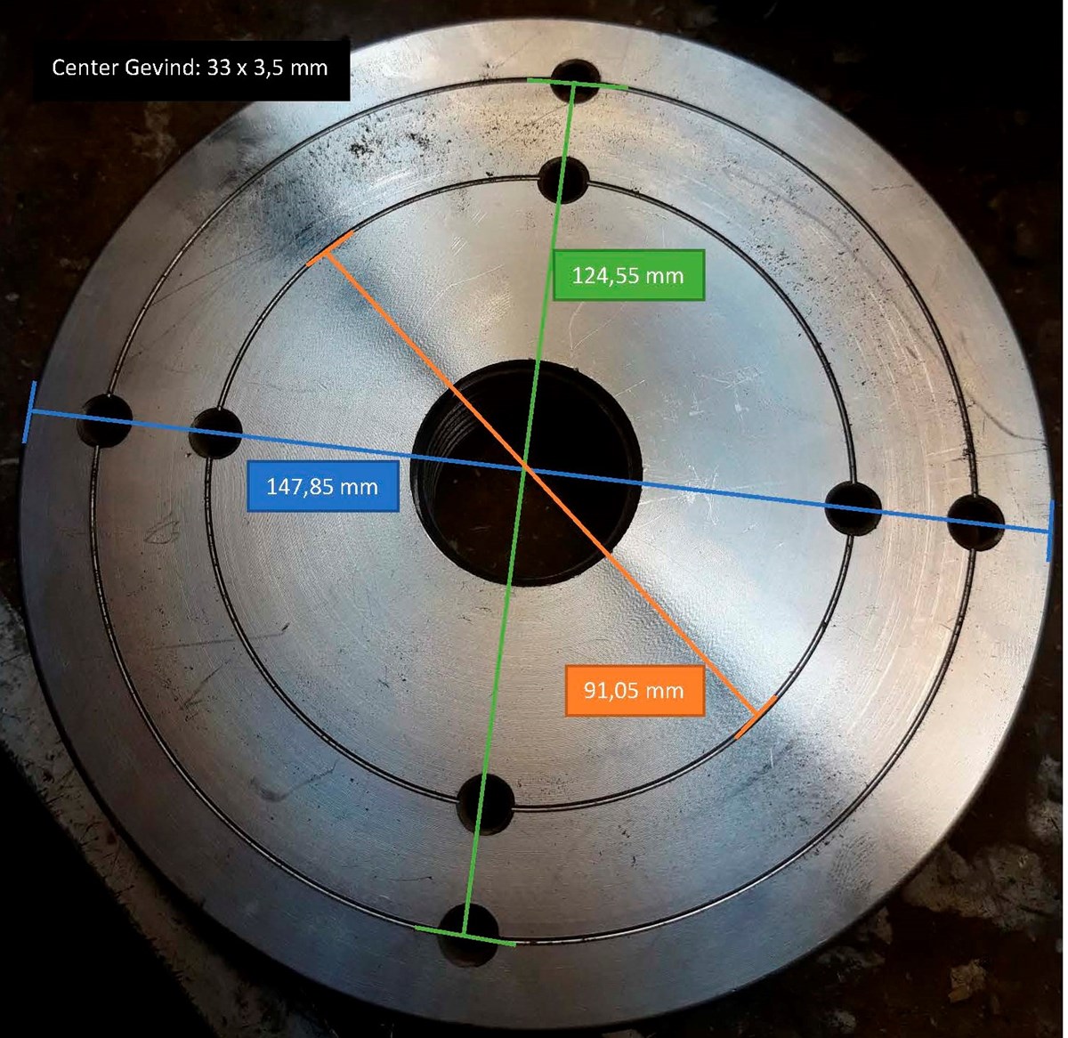

Jeg har en træ drejebænk, hvor jeg nu har fået fat i en 4 klo til.
Men den skal jeg have monteret på en planskive, så der skal jeg have boret huller i, og hvordan gør jeg det så den 100% i centrum for ellers duer det jo ikke optimalt.
Planskive øverst billede. 4 klo nederst billede.
Drejebænken. Hul til en MK2 medbringer. Har gevind 33 x 3,5 mm

Normalt drejer man en reces på bagpladen, som passer ind i kloen, så er man sikker på det løber sammen, og udlægningen af hullerne får ikke betydning for rundløbet.
Men det kræver jo recesen løber med monteringsgevindet på bagskiven, men en forholdsvis nem opgave på en metaldrejebænk.

Kan spindelen og spindellejerne på din trædrejebænk over hovedet overhovedet bære en 125 mm 4-klo. De vejer som regel adskillige kilo, og hvis den (og dit arbejdsemne) et lidt ude af balance risikerer du at det hele flyver om ørerne på dig.

Ulempen ved den sidder fast på drejebænkens spindel med gevind, er er den kan rende løs når du stopper maskinen, så spænd den godt fast.
Er det en selvcentrerende klo, eller spænder du hver klo for sig?

Jeg skal spænde hver klo for sig selv.
Jeg kender godt den type men jeg giver ikke meget for den type. I forhold til en rigtig klo

Min helt personlige mening:
Glem den 4-klo og montér fire løse justérbare kløer i de otte huller på planskiven i stedet.
Om de findes til din planskive ved jeg ikke, men lidt søgning kunne evt. bringe noget op...

Din 4-klo er til en metaldrejebænk, som har en spindeldok der er langt mere massiv end din trædrejebænk (jeg er med på at Scheppach tilbyder den som tilbehør, men det er efter min mening vildledning).
Jeg ser flere problemer:
1: den er for tung til din spindeldok.
2: den har for langt udhæng fra spindeldokken.
3: det ville være synd at bore ekstra huller i din planskive.
4: din planskive er for lille med 100 mm.
Jeg har lidt på fornemmelsen at du forsøger at "upgrade" din trædrejebænk til en præcisionsmaskine, hvilket den aldrig vil blive. En trædrejebænk er designet til håndholdte skæreværktøjer med deraf følgende lave belastninger.
