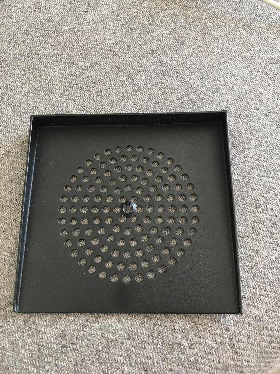

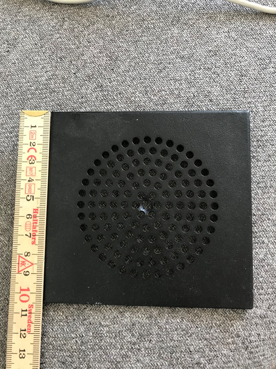

Jeg står og skal have lavet ventilation i mit skur, jeg har købt 2 stk. riste som passer til facaden på skuret (se billede) men ved ikke hvordan de skal monteres til ventilations røret og hvilken type rør det skal være.
Håber der en som kender denne type rist og hvordan den skal monteres?

For mig at se ligner det riste til et gulvafløb og ikke til ventilation.
Du kan købe et komplet sæt med riste, flanger og rør. Det du har købt, er kun dæksler. Hvis du insisterer på at anvende dem, må du finde passende murflanger og dertil hørende rør.
Har i en ide til hvordan man evt. kunne fastspænde risten til røret?
Martin O
Forslag: Et stykke træ på tværs i røret (skruet fast inden røret monteres), så kan risten skues fast udefra med en træskrue i midten.
Det giver ikke ret meget mening at blokere luftgennemstrømningen i røret, for at kunne lavet noget, som får fat i hullet i midten.
Jeg tror jeg ville give den noget fugemasse på bagsiden rundt om hullet, og dermed lime den fast.
Nu behøver man jo ikke fylde røret. En liste på 5mm,  med et forboret hul er jo rigeligt.
