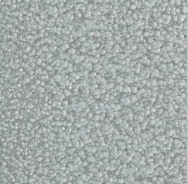

Okay tak for det hvad er hammereffekt?
Hammer effekt er en "slået/nubret" overflade.
De laver også en maling der bliver glat/flyder sammen, hvis du mere er til den form.
