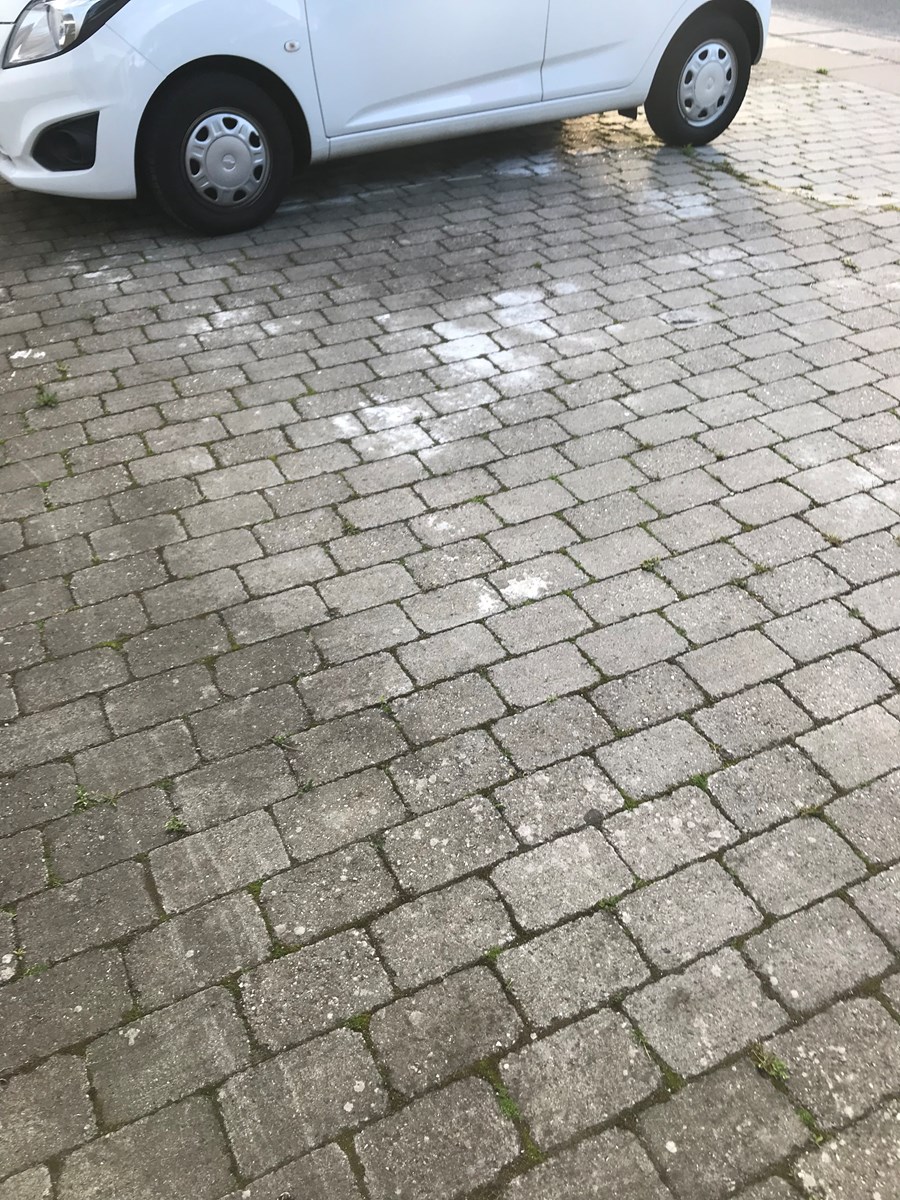

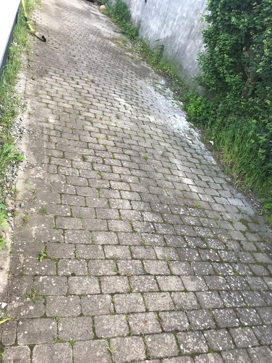

Vi købte huset for ca 1,5 år siden og renoveringen har sat sine spor på de ca 150kvm sten uden for.

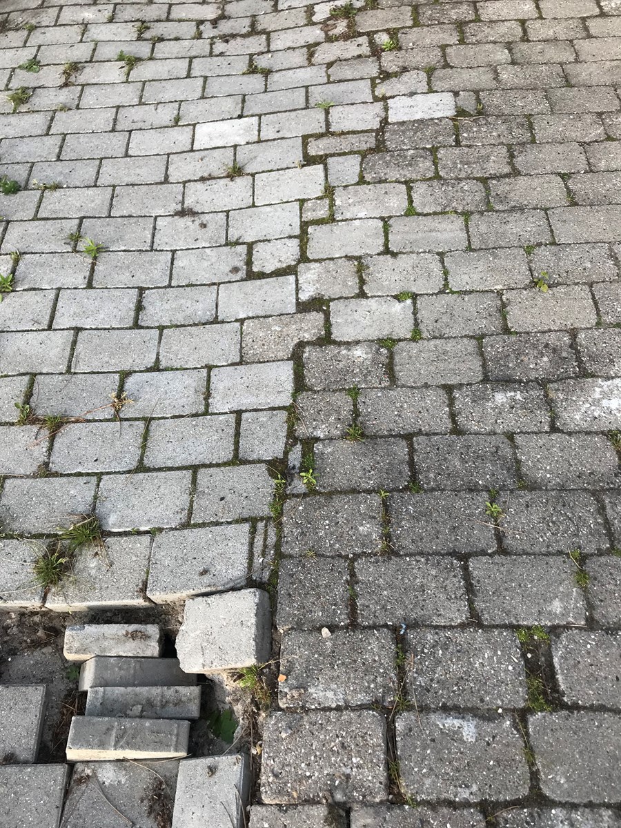

Stenen måler ca 20,5 og 13,5. I et mindre område er stenene anderledes og lysere. Dertil ønsker vi stenene helt op til huset ...
Tilbud på nye sten fra anlægsgartnere kostet det hvide ud af ...
Mine spm er:

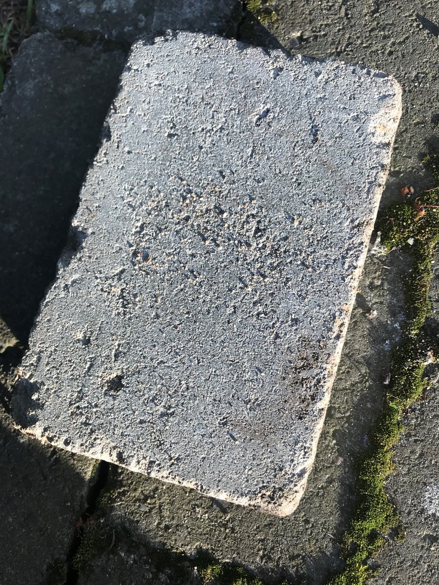

a. Kan vi genbruge stenen ved at vende siden? Se billeder? Anlægsgartnerne vil ikke genbruge ...
B. Kan vi købe de samme sten nogle steder? Kan i tyde dem?
C. Hvis vi genbruger; de har lidt grus på anden side og grisen kan vel vaskes væk ?

Mon ikke det er almindelige herregårdssten, de måler 24 x 14 cm.
Det ser ikke ud til de er velegnede til at vende bagsiden op, de ser meget åbne ud, så er det bedre at give dem en tur med en fliserenser til højtryksrenseren.
Jeg ville prøve at finde nogle brugte, til at supplere op med,de plejer at være nemme at finde, og ofte gratis hvis man selv tager dem op.

Kan du se at der er to typer sten på billederne? De få lysegrå passer slet ikke ...

Synes ikke den du har vist bagsiden af, ser særlig glat ud i overfladen..
Prøv at rens fliserne af med en flisevasker til højtryksrenser, giv dem en gang algefjerner først og lad det virke i en uges tid, så tror jeg de kommer til at se meget mere ens ud.
Dem med cement og mørtel på, bliver du nok nødt til at kassere..
Du kan jo evt blande de to forskellige typer, så du får et "gråmix"
Men synes du bagsiden ser fin ud, kan du selvfølgelig vende bagsiden opad, det er der ingen problemer i...

 Det med at feje lyder godt efter man har vendt dem om ... de er jo rene på den anden side og så undgår man vand og algefjerner. Men anlægsgartnerne mener at det største arbejde er at fjerne det der stads mellem fliserne ...
