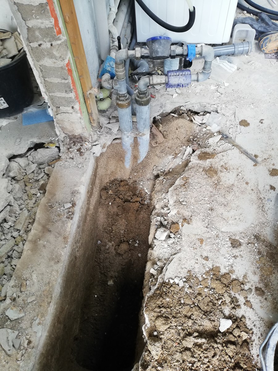

To vandstikledninger?
Hvorfor kommer der 2 vandstikledninger ind i huset?
Velkommen på lds.
Det gør der nok ikke. Tilsyneladende kommer det ind i røret til højre ( vandstik ), svinger op igennem vandmåler og igen nedad til et T som går ind i huset OG videre ned til noget andet ? Har du et hus ved siden af som også forsynes ?
Eller har naboen et rør så han slipper billigere
Det kommer op i vores tilbygning på billedet, og det andet rør går umiddelbart over og forsyner vores hovedhus?
Ok så er " mysteriet " løst
Hvis du meget gerne vil have en enklere rørføring, så kan vandmåleren flyttes ud til skel i en målerbrønd.
Det er så helt i orden at samle vandrørene udendørs i jorden, så der  kun kommer et enkelt rør op af gulvet.
