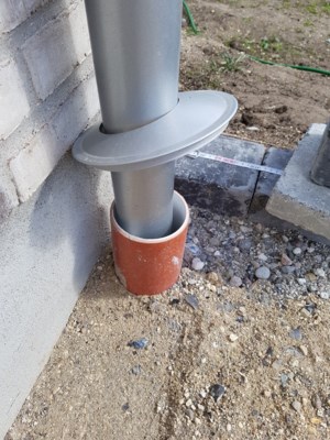

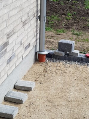

Vi skal have afkortet opføringsrøret fra kloakken ved nedløbsrøret, så "dækslet" over det kommer til at ligge i niveau med vores kommende terrasse. Jeg har dog ikke nogen idé om hvilket værktøj der skal bruges til at skære/save det over. Det er jo lidt svært at komme til, både på grund af nedløbsrøret og husmuren.
Er der nogen herinde som har prøvet det, eller har nogle idéer?

Tag en fintandet sav og sav det over i den højde, du ønsker.

Og kan du komme i nærheden af en bayonetsav vil den være fantastisk.
Burde der ikke ha været adgang til en rensebrønd?

Det er vel i orden at have flere afløbsrør fra tagrender samlet i samme sandfangsbrønd.

Altså jeg spørger bare. Fordi jeg ikke kan se den. Hvorefter du svare med et spørgsmål jeg ikke kan svare på.

Selvfølgelig skal der være en sandfangsbrønd, og ja - jeg kan heller ikke se den. Noget tyder dog på at det er lavet professionelt - se lige den perfekte affasning af afløbsrøret.

en stor vinkelsliber kan også gøre tricket, men en fukssvans kan også sagtens.
tja selv en motorsav er snild til det, men knap så pæn finish

Sandfangsbrønden er et andet sted 🙂

Eller en multicutter.

Inden du skærer i røret, så læg lige et stykke papir rundt om røret og sæt en streg med en tuschpen. Det er så let, og meget nyttigt.

Søren O skrev den 28-05-2019 22:32:48
Mit gæt:
Affasningen er pæn, fordi det er fra fabrik ;-)

Kan du ikke bare lige hive det nedløb ned og tage en gammel fukssvans til afkortning?
