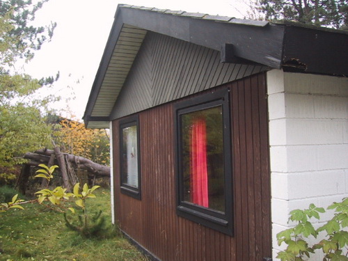

Jeg forventer at bygge om på denne ruin af et sommerhus.
I den forbindelse er der "hjemmelavede" gitterspær. (63x125) Det er nu min mening at i stuen skal der være loft til kip. For at ydervæggene ikke skal vælte udad, når jeg fjerner spærfoden og skråstiverne, vil jeg ligge en eller to parralelle limtræsdrager i kippen, således at spærrene hviler der.
Spærrene der bliver tilbage forstærkes, også for at der kan isoleres noget mere.
Taghældningen er ca 30 gr. (Eternit) og lægden på hvert tilbageblivende spær bliver ca 3500 mm.Væggene i siderne er 20 cm gasbeton, som der kommer en let skillevæg på indersiden.
