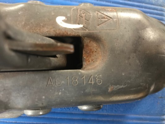

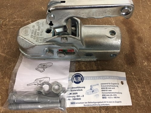

Jeg skal have skiftet kuglekoblingen på min Brenderup-trailer, men er i tvivl om hvilken en jeg skal købe. Jeg prøvede med en fra Biltema, der ikke passede, og da jeg søgte på nettet fandt jeg ud af at der findes ca. 1000 forskellige.

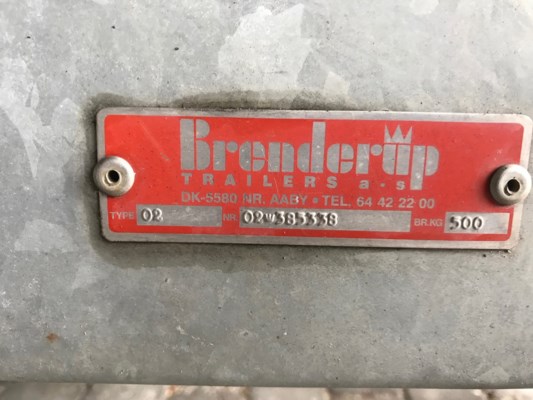

Trailerens mærke ser således ud:

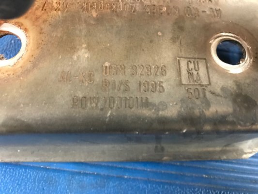

Koblingens påskrift ser således ud:
Koblingen er en Al-Ko, formentlig AK 7, men derudover kan jeg ikke finde frem til noget ud fra tallene på den. Er der nogen der kan hjælpe med at finde den rigtige?

Har du prøvet at ringe eller skrive til Brenderup Trailer?

Nettotrailer. Forskellen ligger i vægt, kuglestørrelse og fabrikater.
