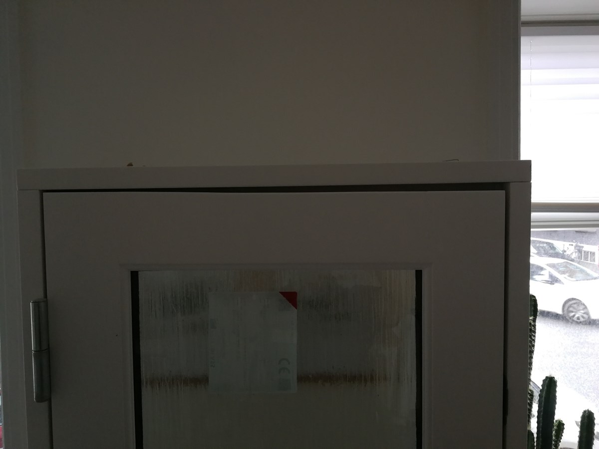

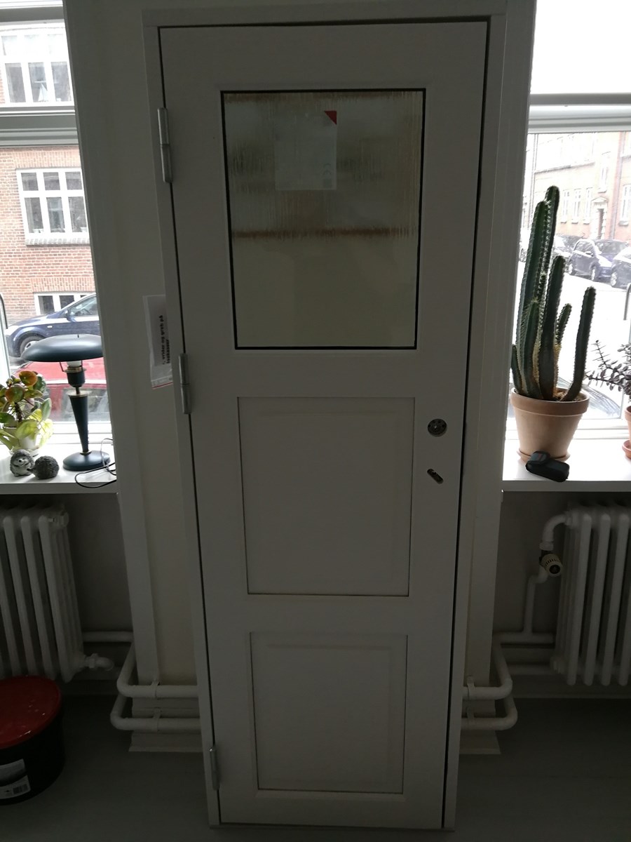

Kan denne dør bruges? thomas7600 60 7600 27-05-2019 14:13 Hej,Jeg har bestilt en ny facadedør. Den virker utrolig skæv. Producenten mener at det ikke er noget problem og jeg skal give monteringen et skud. På billedet står den helt fladt på gulvet. Den er kun 70cm bredHvad mener i ? M.v.h. Thomas 15 svar 1 2 › » Følg tråden Annonce Annonce Annonce

thomas7600 Trådstarter 60 7600 27-05-2019 14:35 Dørpladen har 195,3cm x 191,1cm diagonalmål og karm 202,9cm x 202,1cm
PinkHenrik 5792 6300 27-05-2019 14:39 Ja så er den skæv........Men tjek lige med en vinkel også. Jo ældre man bliver, jo hurtigere har man løbet som ung...
BOFH 2633 8600 27-05-2019 14:59 Hvis siderne er parallelle lodret og endestykkerne gaber mere i den ene side end den anden er det ligegyldigt hvad du gør montagemæssigt.Simpleste test er vel at måle om sidestykkerne er lige lange.Må man spørge hvem du har handlet med?/BOFH Giv mig min kop kaffe og et serverrum!
