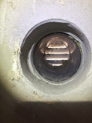

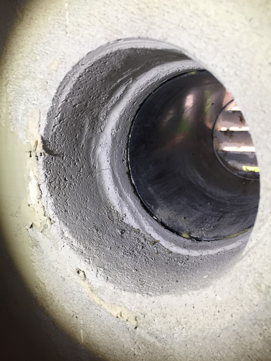

Jeg er ved at renovere og skal i den forbindelse have spartlet +filt.
Jeg har en udluftningsventil i en væg i et værelse jeg gerne vil have blændet for at kunne spartle og sætte filt over.
Hvordan god jeg det smartest hhv fra begge sider?
Der skal desuden også installeres varmegenvinding i huset som kompensere for den lukkede ventil i vægen.

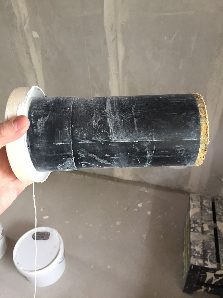

Det bedst er at mure op, både ud- og indvendigt.
Ud med det hele, plastrør o.s.v.
 Ind med et stykke isolering og så ellers murstens stump, mørtel og pudsning på begge sider. Spartling m.m på inderside.

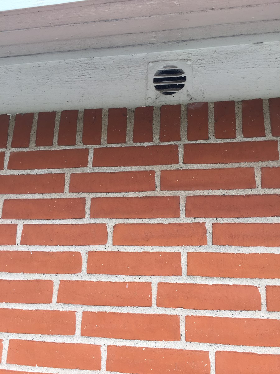

På ydersiden er hullet i en træbjælke, derfor tænker jeg ikke det er optimalt at mure.
Kan det lukkes på en forsvarlig måde, eller skal jeg leve med med hullet?
lav et stykke træ som har samme diameter som hullet, og sæt det ind i hullet (på bjælken)
så kan du evt. finpudse med spartling og noget sandpapir/høvl. og så slut af med en gang grunding og maling.
så er der ingen som kan se der har været et hul.

Jeg så det som en pudset kant af muren. Nej naturligvis skal det være træ når det er en træbjælke. ,
