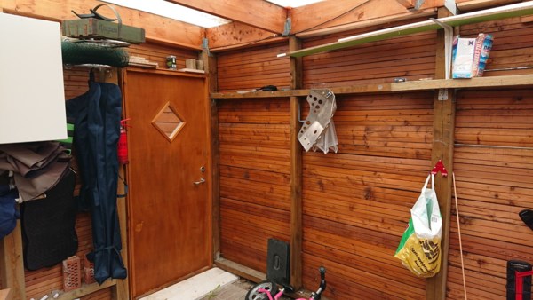

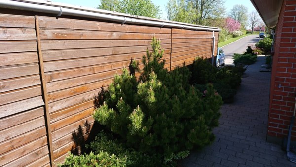

Skuret er bygget i 2007 af forrige ejer det er 25kvm af en skur/carport på i alt 45kvm
Gulvet er ikke isoleret, men der er 2 lag fundablokke rundt om.

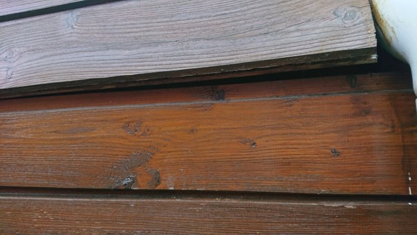

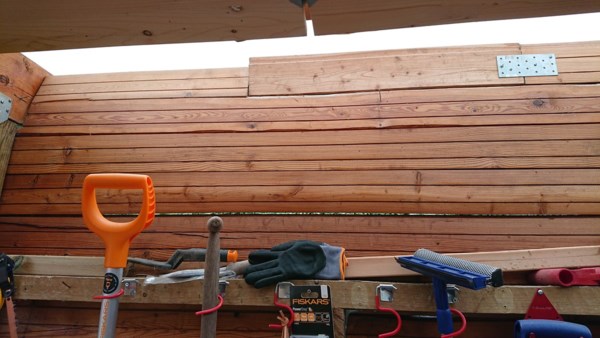

Vægge er ikke isoleret - de er af sibirisk lærketræ - der er 100 cm mellem stolperne så brædderne har slået sig gevaldigt hvor de rammes af solen. Der er mellemrum mellem flere af brædderne så der kan ses ind med op til en halv cm mellemrum. Jeg har fået flyttet tagrenden lidt ud da den sad for langt inde - så der løber lidt vand ind af væggene hvis det er hård regn..

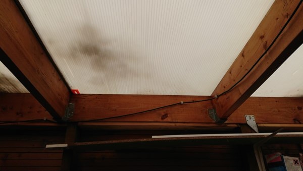

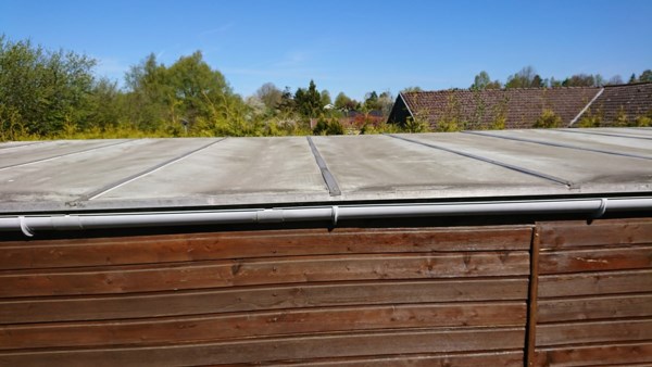

Taget er Plastmo Twinlite (eller lignedende) og er utæt et par steder. Jeg har fået reduceret fra at der løb vand ind i tungt regnvejr til at det blot drypper en smule. Der er vand inde i nogle af årerne inde i taget.

Udvendig vægbeklædning kan reddes, men taget er færdigt.
Indvendigt, mellem øverste og nederste remme, rejser du pr 60 cm en regal med samme dimension som bestående. Nu kan du skrue/sømme de løse brædder fast. Du kan fuge udvendig, hvor brædderne viger for meget. Taget må af og skiftes. Udluftning betyder både ud og ind og er nødvendigt. Hvis du har mod på det, kan su afmontere udvendig beklædning og montere vindpap og isolering. Det hjælp på klimaskærmen. Men det er Nok utopi, da brædderne nok vil blive ødelagt.
Lærk med fer og not skal monteres lodret. Vandret montering som vist vil udgøre et evigt problem.
