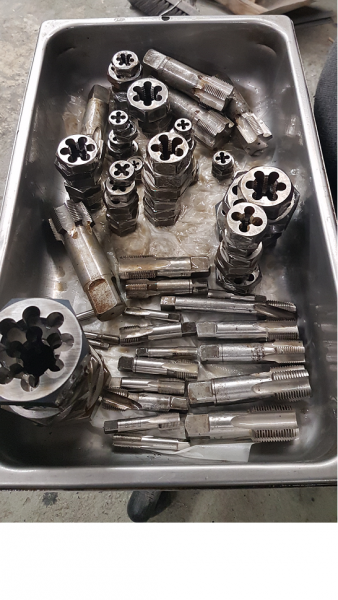

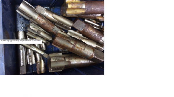

Jeg købte for nogen tid siden en del gevindværktøj som havde en del rust, jeg ønskede ikke at bruge noget med syre i, da det ætser det skarpe af skærene.
Så de kom i blød i diesel olie i en måned, efterfølgende kunne de renses ned en køkken nylon skuresvamp, de kom  til at se hæderlige ud.

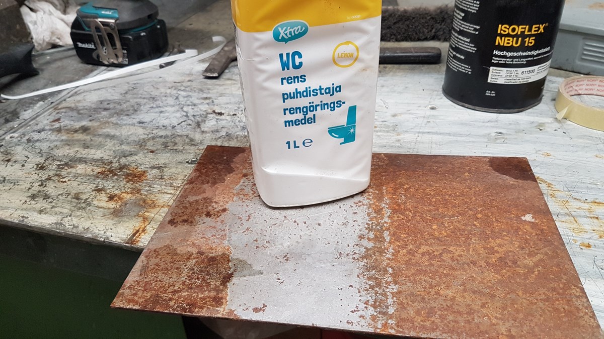

Nu ved jeg jo ikke så meget om kemi, men lavede denne lille test.
Kl 19.55 smurte jeg toiletrens på dele af denne rustne plade, og kl 22.10 så den sådan her ud, eneste mekaniske bearbejdning var af skylning med varmt vand og en tur med en stivbørste. (den lyse stribe TH er toiletrens som trængte ind under maletape som jeg dækkede af med,)
Jep, visse toiletrensere indeholder også saltsyre. Det passer med dit resultat, men ikke med løfterne fra MC-51

Lige et spørgsmål til. Det rust der er fjernet (der hvor toiletrenset står) er det fjernet med toiletrens eller med Corroprotect rustomdanner?
