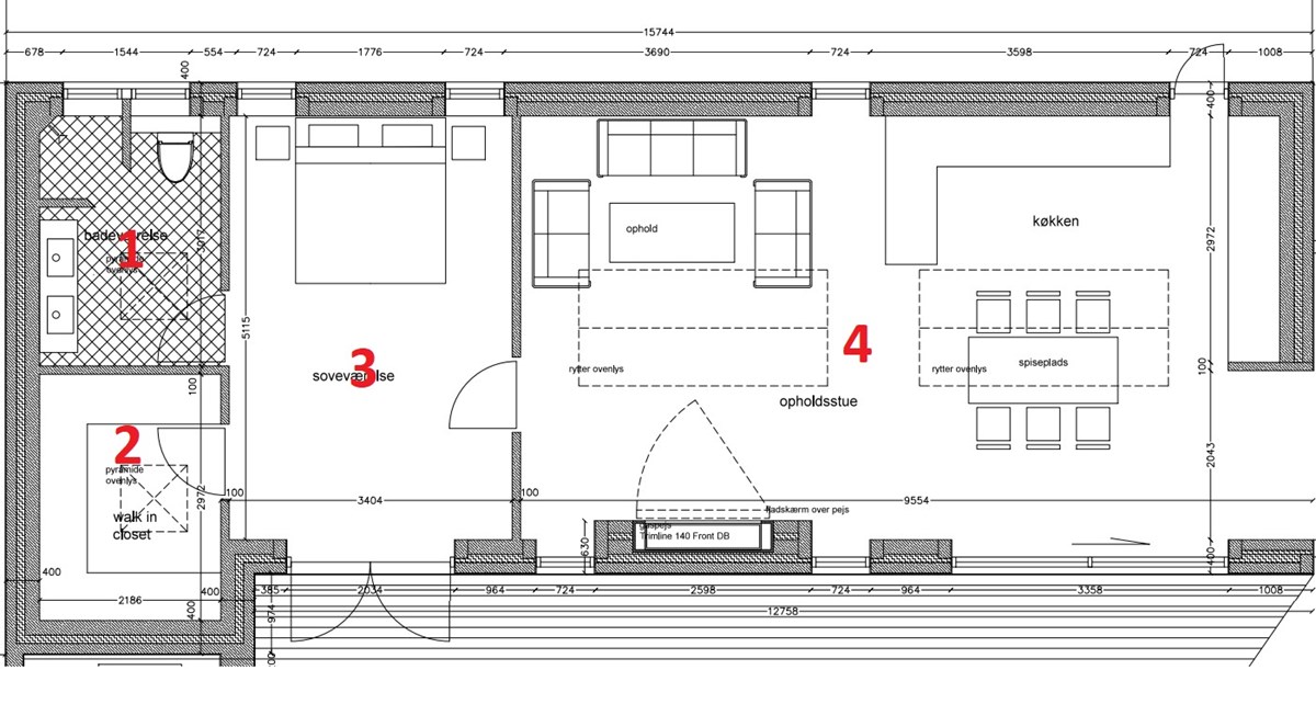

Jeg har fået lavet gulvvarme i min tilbygning - og min VVSer er ikke til at få fat på, derfor er jeg nødt til at finde en anden der kan montere styringen. Jeg kan ikke helt gennemskue hvordan kredsene er trukket. Er der nogen der kan gennemskue det? Jeg har vedhæftet en tegning af plantegningen og givet hvert rum et nummer.

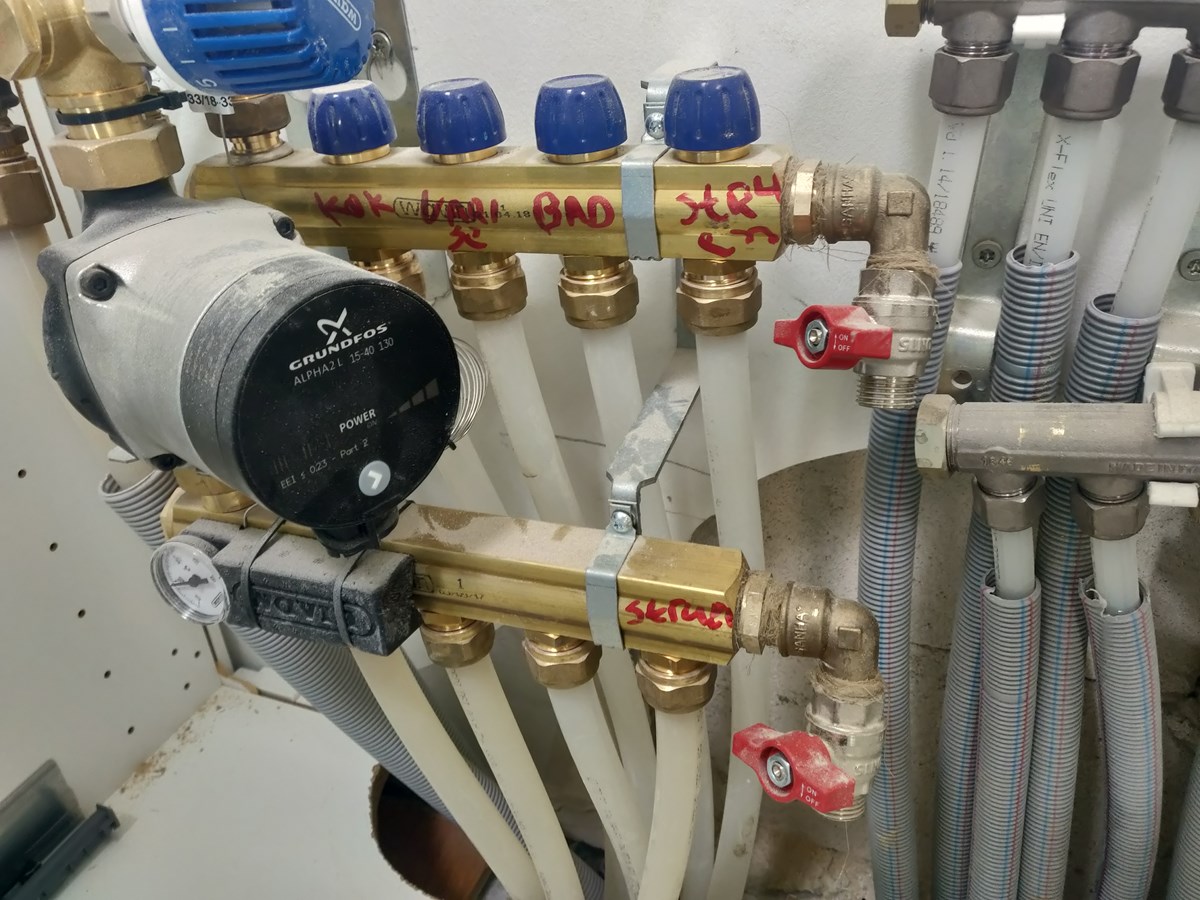

Han har skrevet på manifolden. Køkken - værelse - bad og så ? ?
Så fra venstre må det være rum 4 - 3- 1 - og så 2.
Du skal så bruge rørlængder for at indstille fremløbs reguleringen. Altså skal det største rum åbnes på fuld gab og de mindre lukkes i efter størrelse.
