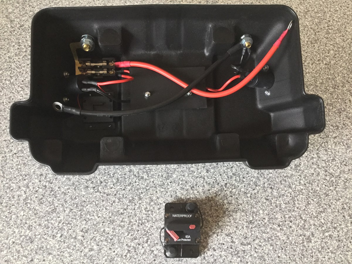

Jeg er kommet i tvivl om montering af automatsikring.
Den skal monteres i en batteriboks, hvor der er 12 V udtag.
Der er sikringsholder monteret på 10 og 30 amp, hvor den på 30 skal annulleres og i stedet bruge automatsikringen.
Du skal have en plus ledning ind, på den ene skrueterminal, og forbrugsgenstandene tilsluttes skrueterminalen i den anden ende.
Man bør have sikringen så tæt på batteriet som muligt, da tilledningen til sikringen, jo ingen sikring har, så en evt kortslutning her kan have fatale følger.

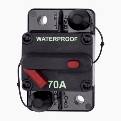

Din sikring ligner vist denne her fra Biltema, her står på sikringen hvordan den skal forbindes. (plus ind i toppen, og udtag til forbruger i bunden)
Takker for svaret, det vil jeg så montere på beskrevne måde 😊👍
