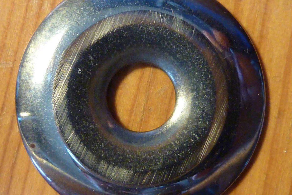

Kender nogen til service på symaskiner og specielt de små skiver, som klemmer på sytråden i trådspændingsregulatoren?
På et amerikansk forum har jeg modtaget lidt divergerende meldinger om de flader, som skiverne trykker på sytråden med. Bør de være helt glatte (polerede) eller bør de have en vis rughed, så det er bedre til at give den friktion, som ønskes?
Vedlagt er et nærbillede af skiverne på én af mine symaskiner, og hvor man kan se, at nogen tilsyneladende med vilje har lavet fladerne lidt grove. På den måde mærkerne er, kan det ikke alene være slid af sytråden.

Er det metal eller kunststof?
Prøv evt.at polere med Autosol, det ku' måske tage de værste ridser?

Tak for svar maskinsnedker
Har du lært, at den rigtige måde at gøre det her på er, at polere skiverne?
Jeg ved, at nogle i branchen sværger til, at skiverne skal have en rughed.
Billedet er faktisk taget før, at jeg har gjort mere. Sagen er, at i den viste tilstand virker de faktisk rimeligt godt. Jeg måler trådspænding med dynamometer, og ser på hvilken variation der er i trådspænding på samme trådspændingsindstilling, når f.eks. skiverne drejes mm.

Har lært  at bruge en symaskine i 92.
Men om du mener at skiven ska' ha de slidspor (har haft dem fra ny af)
Måske har du ret, men hvori ligger dit problem?
Kan du ikke spænde nok?
Ved ikke hvad et dynamometer er for noget?
Har aldrig hørt om det.
Men er først og fremmest maskinsnedker.
Forsøger bare at hjælpe.
