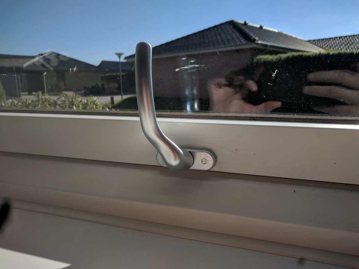

Hej, jeg har lige købt hus med min kone. I et af værelserne har jeg et vindue fra Primo Vinduer, hvor håndtaget ikke virker. Der sker ingenting når jeg hiver op i det. Jeg vil egentlig gerne "ind bag ved" for at se hvad der er galt. Men har ikke mulighed for det, da vinduet ikke kan åbne uden håndtag. Er der nogen her, der har en ide til hvad der kan være galt?
På forhånd tak! :)
Skru håndtaget af. Bagved sidder en eksentrik, der aktivere to arme, der går ud i hver side af vinduet og låser. Giv mekanismen en tur med W40 og lad det arbejde lidt.
Tak for svar! Det vil jeg prøve. Mit problem er også, at skruerne på håndtaget er meget rustne, og det er meget svært at komme til med en skruetrækker. Men nu ved jeg i hvert fald hvad jeg kan forsøge.
Før du prøver med værktøj, så smør endelig rustopløer omkring skruerne, modsat risikerer du t ødelægge kærven.
PS hvis der er god plads mellem vinduesramme og karm, kan du måske luske en tynd klinge ind og påvirke palerne. Men der skal held til.
