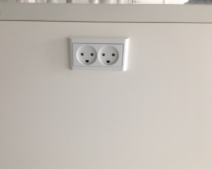

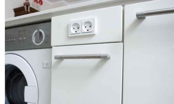

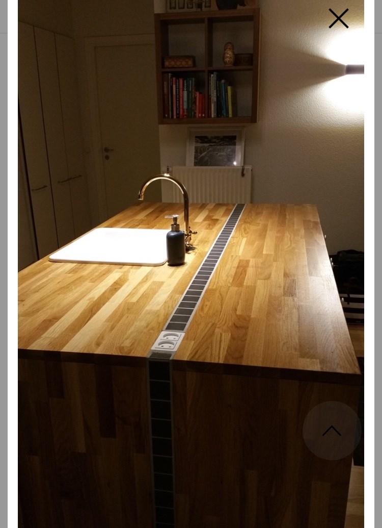

I forbindelse med køkkenrenovering kom vi til at snakke om stikkontakter i køkkenøen.
I forhold til de vedhæftede billede hvor meget vil det så fylde inde i skabet? Hvilken dåse vil elektrikeren bruge?

Hvis du kan acceptere "udvendige" stikkontakter som på billederne 1, 2 og 5, så er det blot almindelige Fuga - eller i udgaven som Schuko. Vi må jo nok erkende at tiden er løbet fra "dansk jordstik". Så må din elektrikker sikre sig at der er plads nok bagud inden han saver ud.
Hos os har vi placeret en stikkontakt i skabet under køkkenvasken. Der er så lige plads til ledningen fra "røremaskinen" mellem låge og topplade.

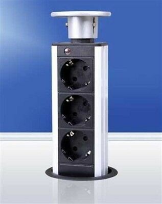

Du kan også få pop-up stikkontakter på greenline, det er ret smart/praktisk.
Prøv at søg på det, der er nemlig mange forskellige designs

Regn med 50 mm bagud fra forkant sarg. Efter min mening er vandrette stikkontakter no go. Risiko for fugt i installationen er alt for stor.
Tak for indspark.
Hvilken dåse vil man sætte dem i? Forfra dåser?
Korrekt man bruger blot en forfradåse
Vores søn og sviger har sådan en pop up system. Den bruges ret meget. Naturligvis til håndmixer ved komfur o.s.v., men der sidder næsten altid en i-pad lader i den da de mindste børn har deres leg/lektie sted på den anden side af samtale Ø ´en
Elmand, så gør den jo sin gavn. Dejligt!
