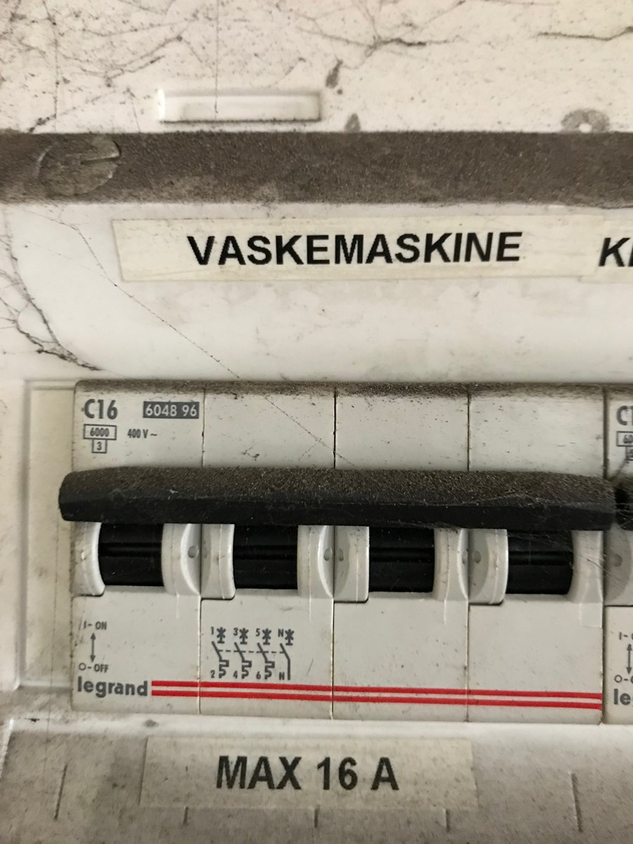

jeg har det her tilrådighed i umiddelbar nærhed af hvor vasken og vandvarmeren skal sidde. det bør vel være nok til de 2 første? Der er vel ikke power nok til den 3, når den har behov for en forsikring på 20 amp og det her er maks 16 amp?
Ja det ser fint ud. Du burde også kunne trække den store model, men det er så lige på grænsen.
Elektronikteknikeren
det lyder godt. Jeg kan se jeg har forsikringer på 25 A i min tavle også. Det vil jo være at foretrække at så den maksimale ydelse og derved anvende nr 3, når den ikke koster mere end nr 2
Der er en regnefejl i databladet for vandvarmeren på 12 kW. Strømmen er 17,4 A og ikke som beskrevet 21 A. De 25 A, du nævner, er sikkert tarifsikringer, som ikke er beregnede til at tilslutte brugsgenstande til.
De to førstnævnte kan køre på din vaskemaskinegruppe.
