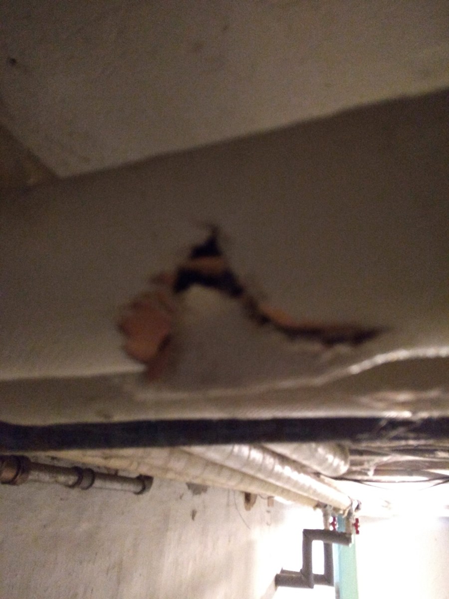

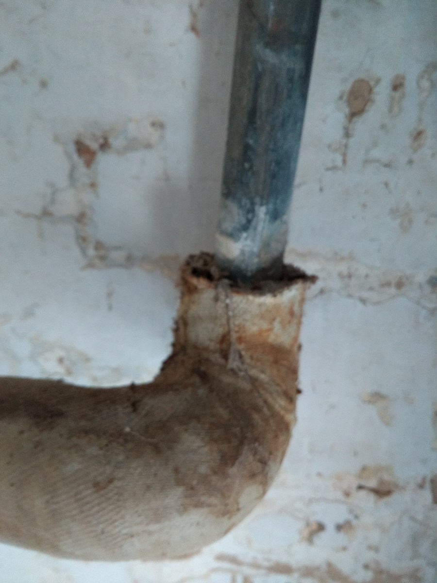

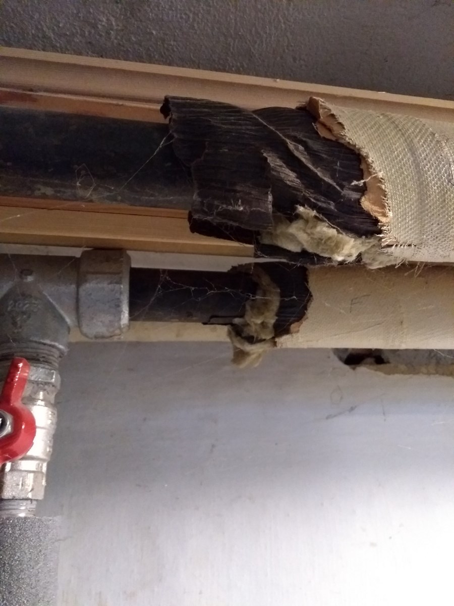

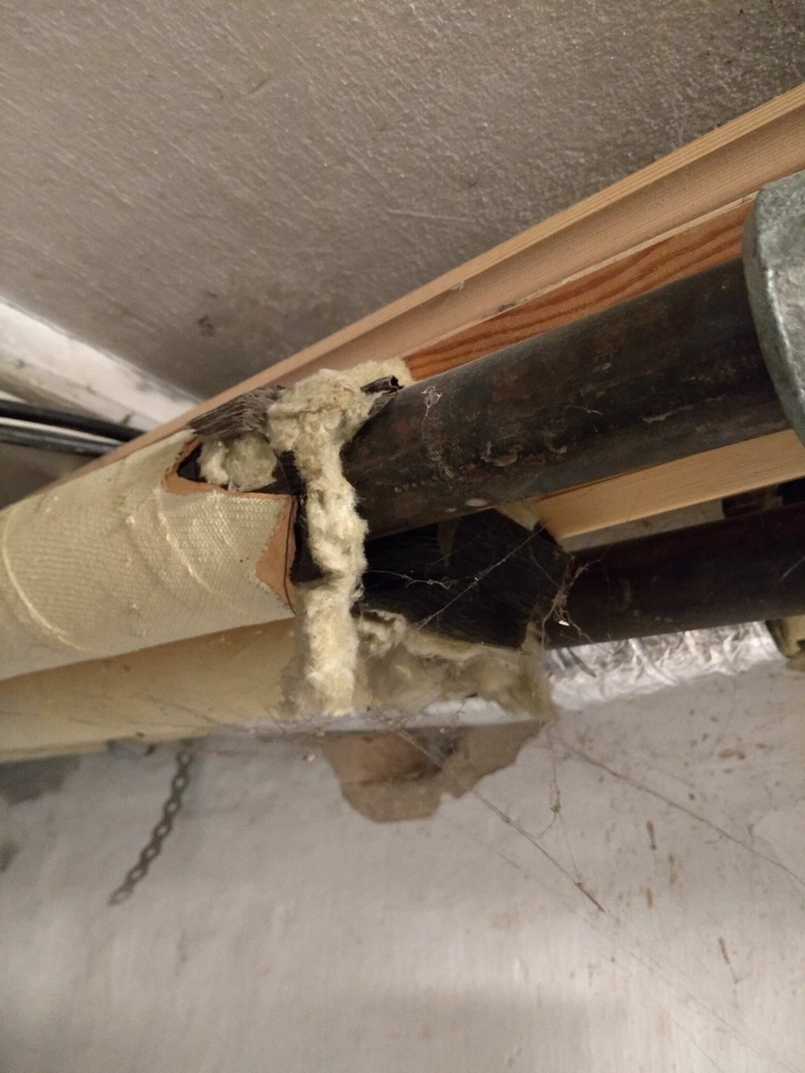

Kære alle, jeg vedhæfter billeder af rørføring i vores kælder. Kan I melde tilbage om det ser mistænkeligt ud? Er det asbest? Og er asbest i ubrudte rør kapslet godt nok? Kan det trænge igennem fx. det brune sækkelærred på et af billederne? Puha, er temmelig bekymret...
Hvad tænker I? Huset er bygget i 1917, rørenes alder kender jeg ikke. De store rør er fjernvarmerør, der kommer ind i huset. De mindre er nok fjernvarmerør til viderebringelse op i huset. Rørisoleringen på billederne 1,3,4 er bløde/giver efter ved tryk. De gråmålede store rør er hårde i hjørner/bøjninger. De store rør - der er jeg særligt bange for det brune lærred - kan der så være asbest lige inde bagved?? Hvordan byggede man isoleringen op? Flere er med lærred og pap, nogle er malede, andre blot med lærred. Håber at høre nogle bud!

Der kan sagtens være asbest i isoleringen i hjørnerne. Det trænger ikke igennem karton, væv og klister hvis det er hel.

Der er ikke noget af det man kan se der ligner asbest men måske er der noget i hjørnesamlingerne. Under alle omstændigheder vil jeg ikke være bekymret, asbesten kommer ikke ud af lærredet og hvis du vil være helt sikker så giv det noget maling så det bliver tæt.
Ny isolering laver du med rørskåle der passer til rørenes diameter, som du kan købe i byggemarkedet.

Efter billederne at se består isoleringen af stenuld/rockwool. Det sorte er det crepepapir, som rockwoollen er pakket ind i. Udover isoleringen er der et lag pap, som holder sammen på isoleringen og får det til at se jævnt ud. Yderst er der så et lag lærred, som kan males efter behov.

Der er helt sikkert brun asbest omkring bøjningerne.

 Og hvad bygger du den påstand på? Der blev brugt andre materialer uden indhold af asbest til at danne hjørner. Man kunne for øvrigt udmærket lave hjørner med den brugte rockwool.

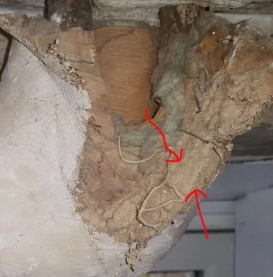

https://www.lav-det-selv.dk/forum/aft/206906
Prøv at rulle lidt ned der er billeder af materiale jeg selv fik analyseret. Hvis isoleringen er fra før 1972-73 måske endda 1975 så det overvejende sandsynligt.
Hjørnene på trådstarters billeder ser også lidt tykkere og hårde ud.

Du kan se på mit sidste billede at asbesten ligger umiddelbart under gazen/lærredet. Hvis der er perforeringer pga gammel afskallet maling så ryger det jo lige igennem. Men hvorfor i alverden støvsuge disse rør, en våd klud ville være bedre.

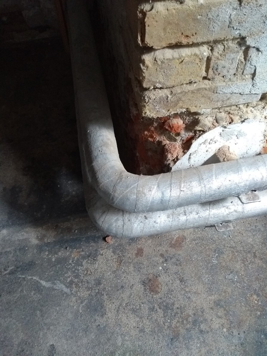

Puha, du skræmmer mig med en udmelding puggie. Jeg vedhæfter to billeder. Det første er de"sølvmalede" fjernvarmerør (ikke vist før). Disse fortsætter på billede to (ikke tidligere vist), hvor man kan se at rørene har fået yderlige eller andet omvikling i noget der ligner groft lærred/gaze. Det er disse sølvfarvede rør og sektionen med groft lærred, som jeg har støvsuget, dog kun  1-2 gange og kun kortvarigt. Men I mener lærredet er utæt? Det lyder ikke godt.

Det ser ikke umiddelbart utæt ud? Det jeg mente før var at asbestfibrene jo er ganske små og tynde så der vil jo være en "teoretisk risiko" for at nogen af fibrene suges ud gennem lærredet under en støvsugning.
Hvis du vil af med asbesten "for good" så betal et saneringsfirma for at fjerne det forsvarligt. Du kan trække miljøsaneringen fra i Skat. Så der ikke mere at tænke over fremadrettet når først skidtet er fjernet.

Men fik du lavet en analyse af materialerne? Og hvad var resultatet?
I det billede jeg har sat ind for oven (med de røde pile) kan du se hvordan asbesten ser ud. Det er det brune "ler-agtige" materiale af udseende.

Teknikeren føler sig sikker på at hjørnerne på de sølvfarvede rør er med asbest (de er hårde ved tryk), de andre rør med sølv/lærred er sikkert også asbestholdige, men jeg kan ikke huske om han "tryk-prøvede" dem.  Men han tog ikke materialeprøver - nok fordi han ikke ville bryde forseglingen. Rørene er fjernvarme der kommer ind i huset.
