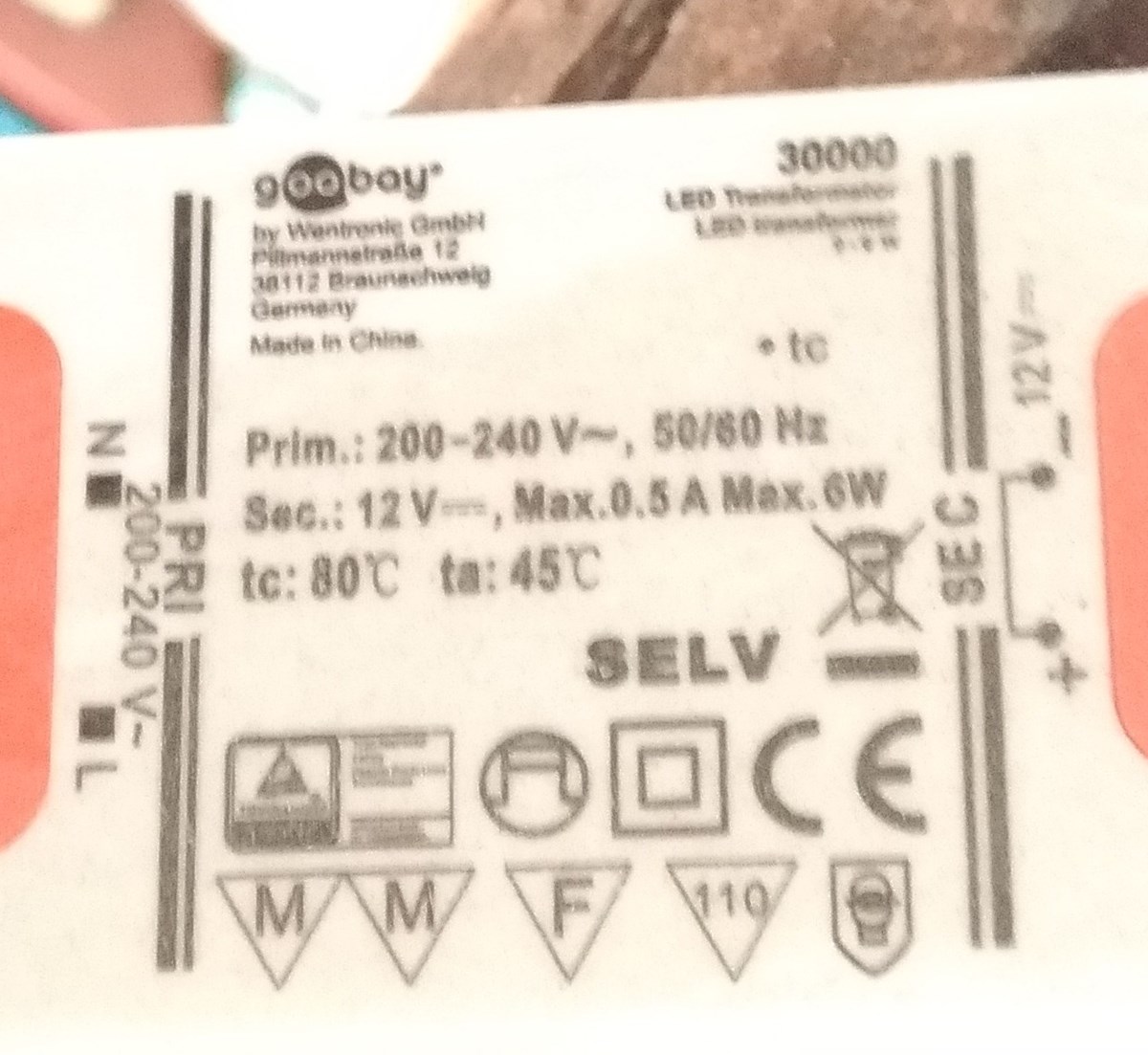

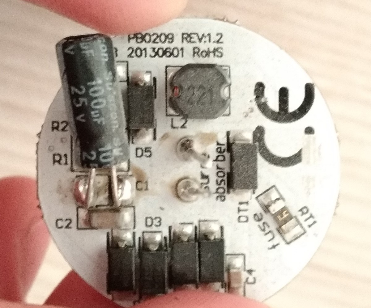

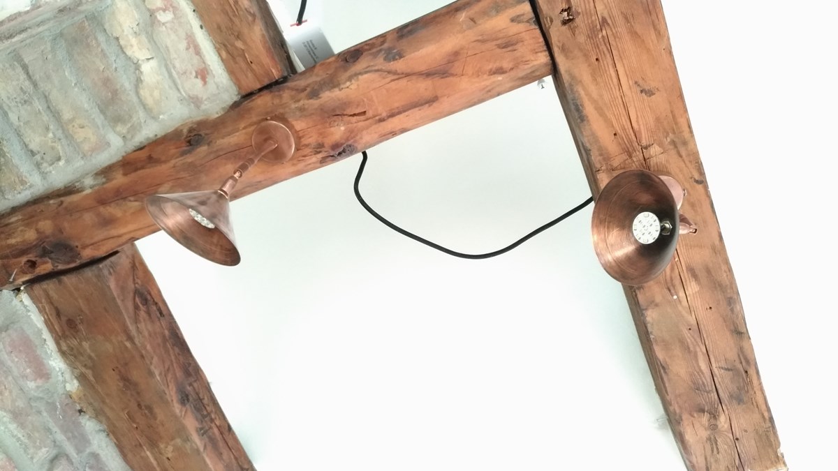

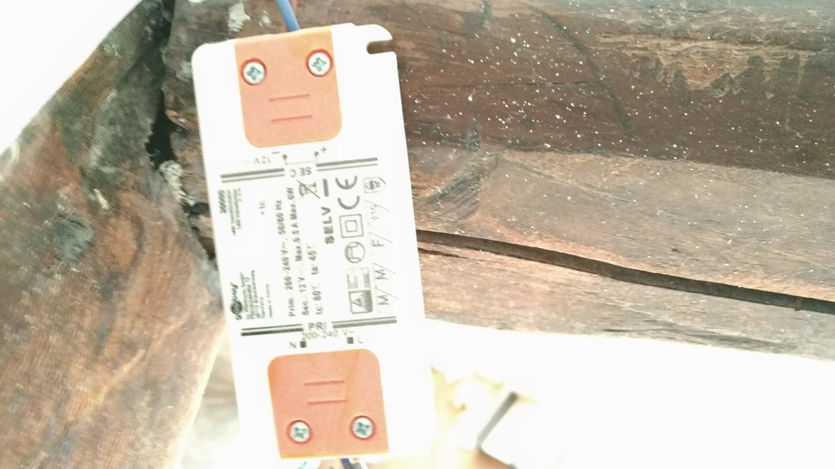

Der vil stå på pære og strømforsyning såfremt de er dæmpbare, evt. Er der et lille symbol. Tag pæren ud og kig på bagsiden. Og tag nogle nærbilleder, dem du har lagt ind er for utydelige. Men begge dele kan jo fås i dæmpbare udgaver hvis de nuværende ikke er det.

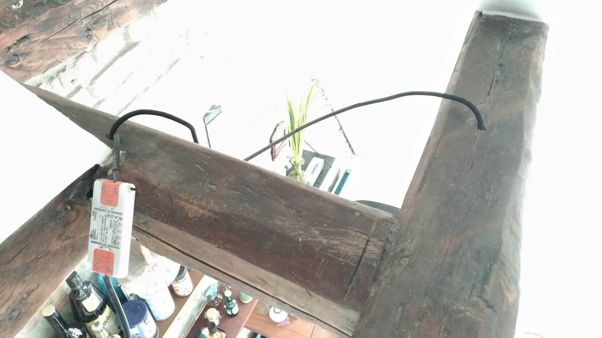

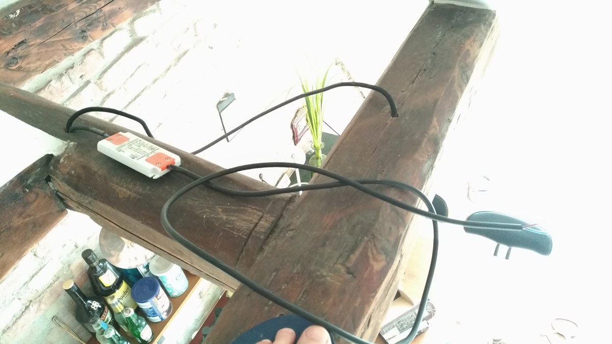

Den nuværende installationsmetode er ikke lovlig, da materiellet ikke er fastholdt efter forskrifterne. Ledningen mellem transformator og udtag skal desuden aflastes på yderkappen før den forlader kapslingen i begge ender.

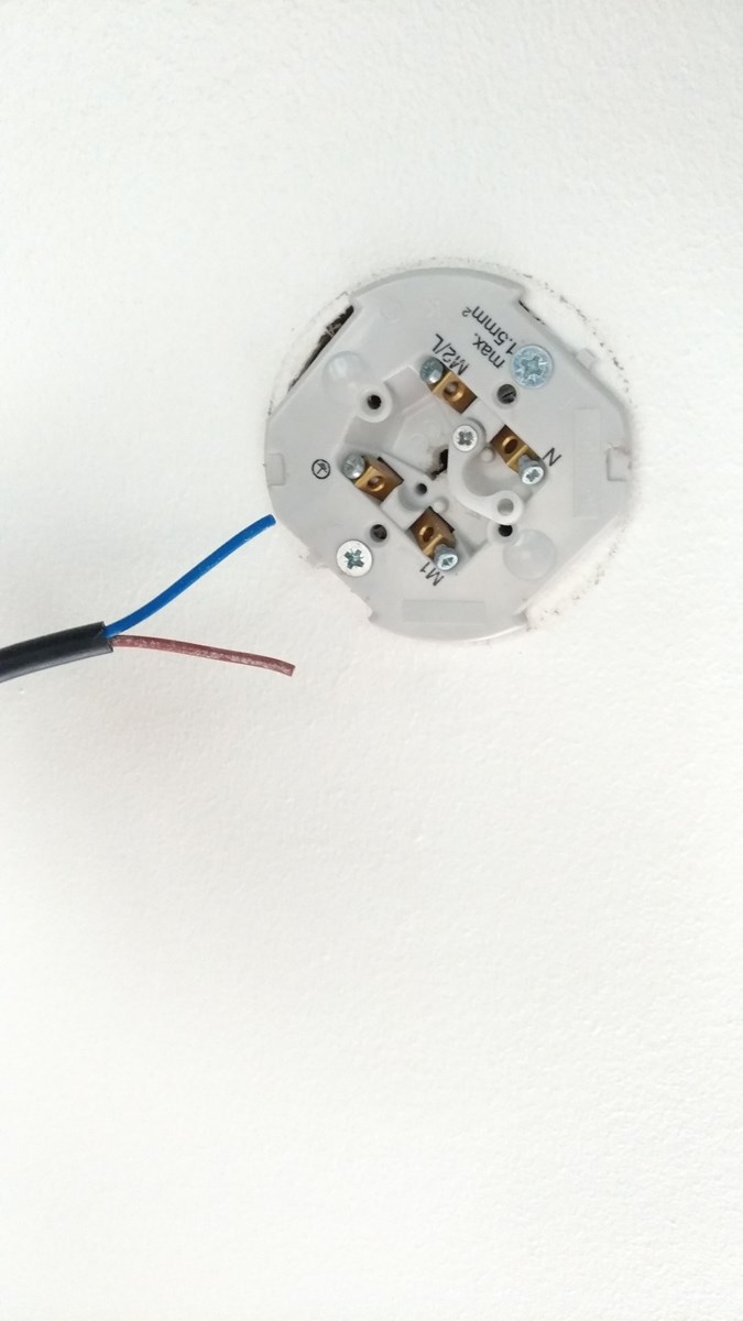

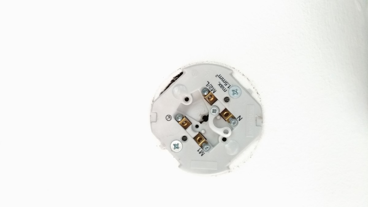

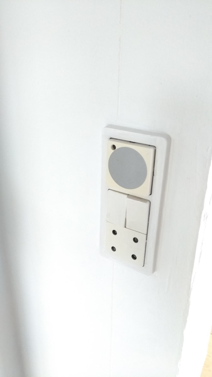

I det grå udtag er der en bøjle som benyttes til formålet. Tilsyneladende er den ene skrue skruet ud.
Når der ikke er jordleder i din lampeinstallation er det fordi den ikke er nødvendig. Din strømforsyning er i stedet dobbeltisoleret.
Du slutter brun til M1 og blå til N.
