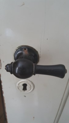

Jeg har et par gamle døre, som har de her håndtag.
Jeg vil gerne ordne dørene men er i tvivl om hvordan jeg får håndtagene af og de sidder og vipper.
Der sidder en lille skrue i hver ende men jeg ved ikke hvad de bruges til.
Jeg har prøvet at skrue den af men der sker ikke noget. Måske skal der bruges lidt kræfter hvis jeg er på rette vej, men vil lige høre jer først.

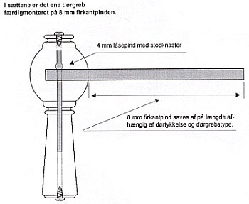

 Her er vejledningen. Til den dag hvor linket ikke virker mere.
Drejede trægreb af ældre dato har normalt en kort dækskrue i hver ende. Dem fjerner du. Så kan du komme ind til den lange stålsplit, der holder grebet fast. Den er normalt cirka    3 mm tyk og 70-80 mm lang. Splitten kan bankes ud med lette slag med en splituddriver. Har du ikke sådan en, og kan du ikke låne en, kan du prøve at banke splitten et stykke ud med et langt tyndt søm og trække den resten af vejen.
Jeg har også set nogen hvor det er "dækskruen" der er meget lang og går gennem firkantpinden.
Alletiders, tak for hjælpen og tak for tegningen det havde jeg aldrig fundet ud af 😄
