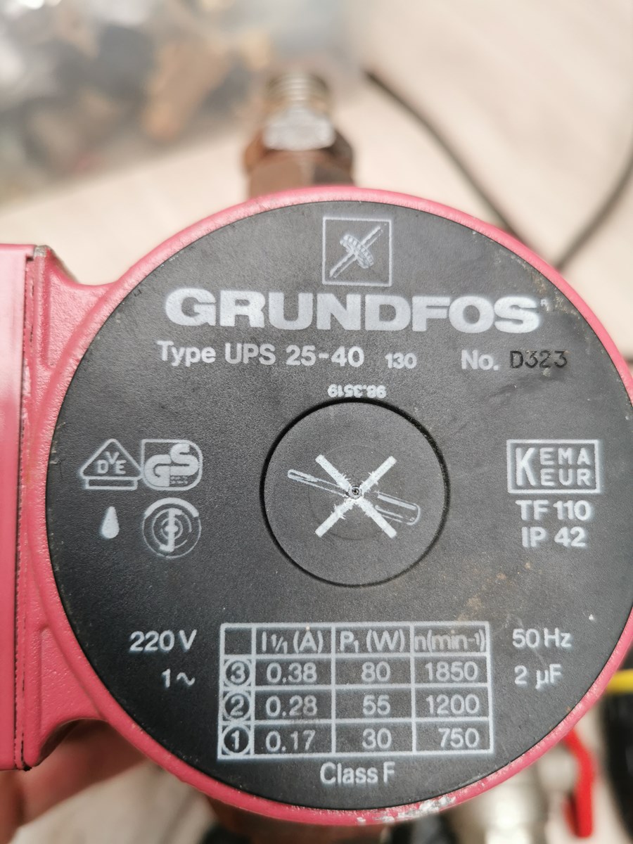

Grundfos 25-40 130 indstilling
Jeg har sådan en gammel fætter her, der har siddet på et solfanger anlæg.
Nu vil jeg bruge pumpen til at drive en poolsolfanger, så den gamle styringsboks er afmonteret. Det betyder at der ikke sker en hujende fis når jeg sætter strøm til pumpen.

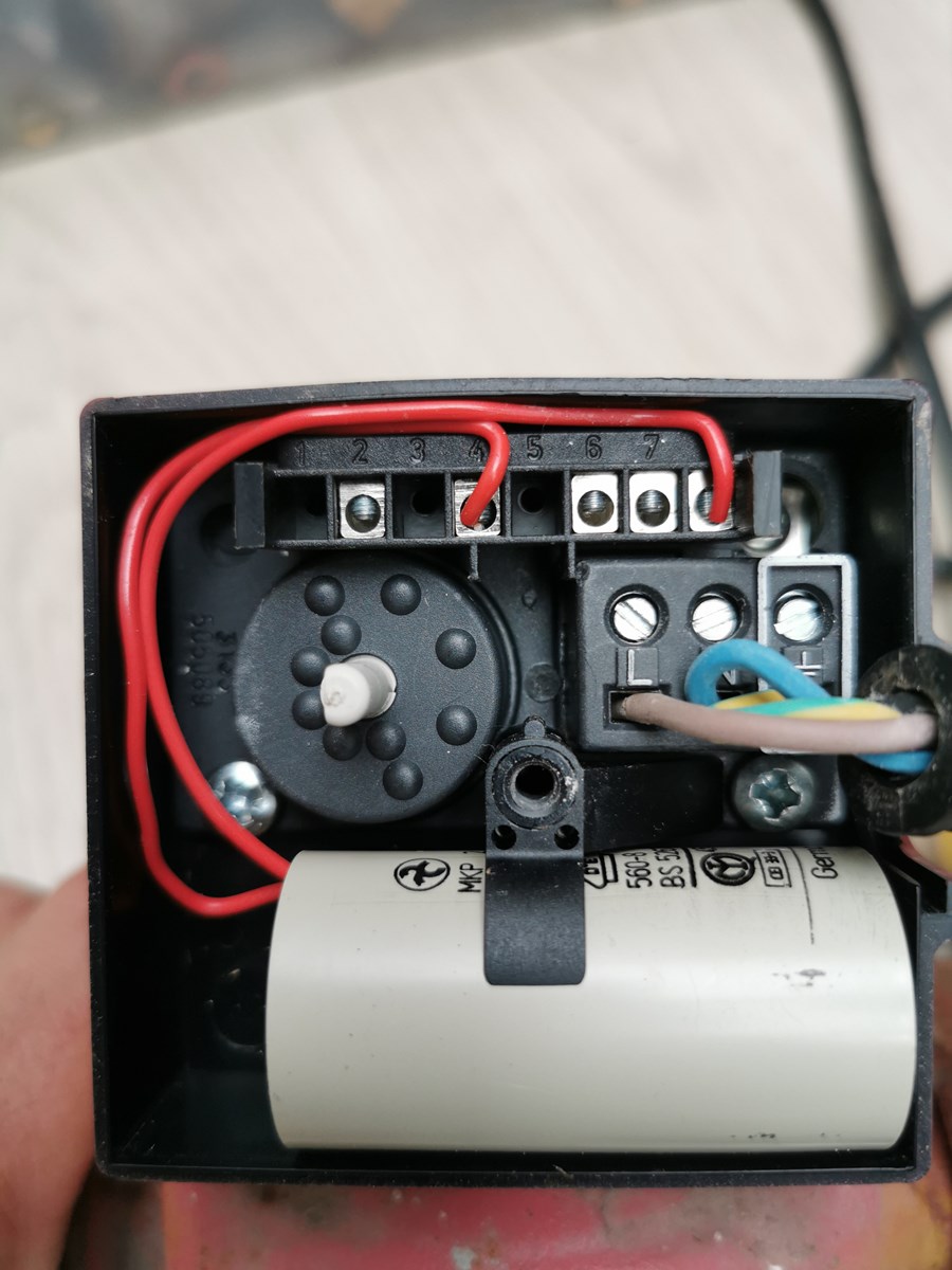

Er der nogen kloge hoveder der kan fortælle om de røde ledninger der lige nu er sat til 4 og 8 skal flyttes til noget andet for at dyret kører - jeg tænker styrings boksen har kunne tænde slukke pumpen, og der derfor skal ændres nu den ikke er der.
Måske er den også bare død.
..eller osse er det bare kondensatoren (som de to røde ledninger kommer fra) der er død.
Ps. Det er vist en af de gl. cirkulationspumper man kan ændre omløbretning på ved at bytte om på et par ledninger.
Du løsner de fire Umbraco skruer der holder den fast i huset, det er pumpe hjulet der sidder fast det skal bare løsnes
Tak for forslag. Pumpehjulet så dog ud til at have det fint. Det løb rundt uden problemer.
