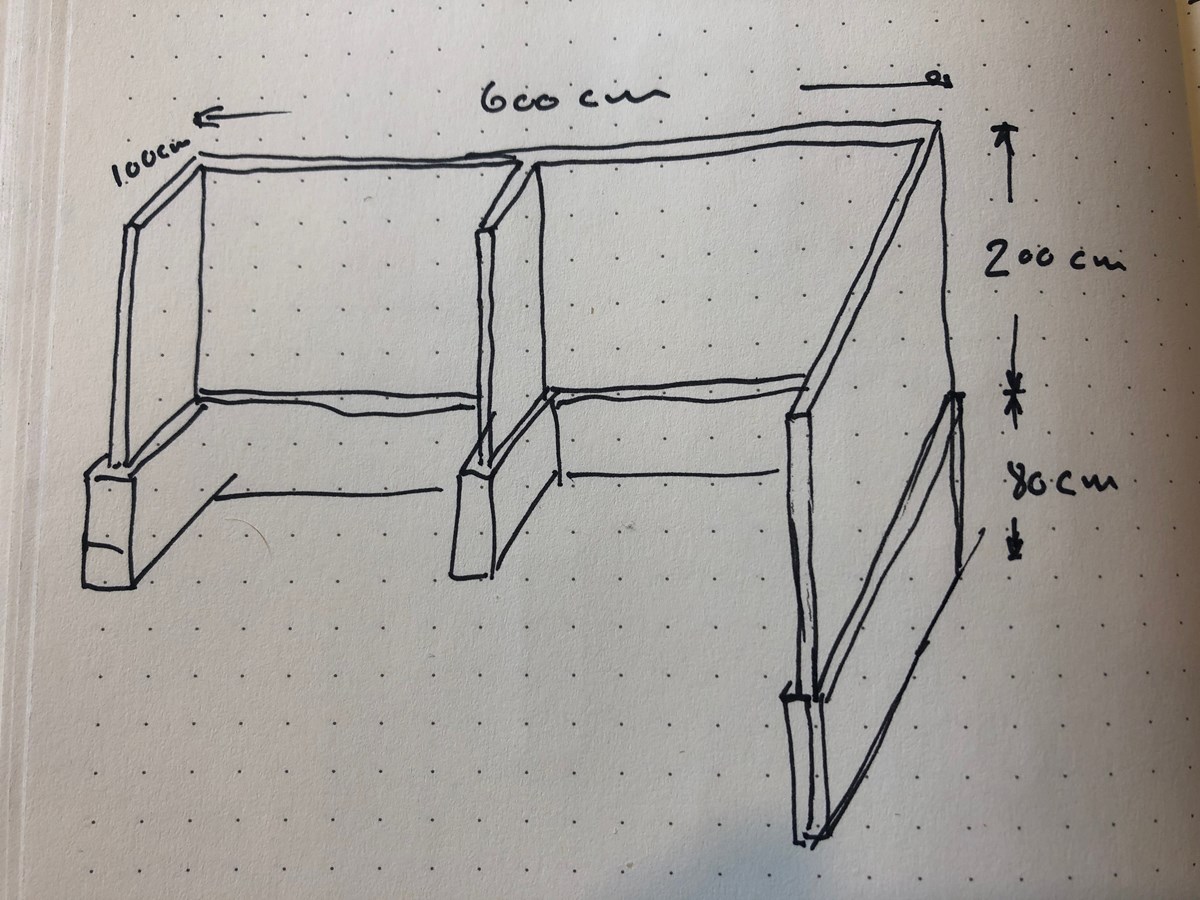

Hej Alle,
Denne burde måske være i have forum, men lugter også lidt af hus :)
Vores overdækket terrasse er i dag omkranset af tarveligt flet hegn, hvilket vi gerne vil lave om på.
Fruens ønske er at vi laver en bagvæg/ender i sten (gas/lega) og laver halvdelen om til drivhus.
Vi vil derfor gerne lave fundament og bygge videre med sten, men jeg er lost på konstruktionen.
1. Kan man bruge fundament blokke og hvor dybt skal et fundament være i haven?
2. Hvilke sten skal man bruge? Væggen kommer til at stå i skel, så den skal være nem at vedligeholde.

Du skal ned i 90 cm og fundablokke.

Tjek...90cm ned og fyldes med beton.
Hvilke materialer kan man bygge væggen i? Tænker gas, Lega...Hvor tyk skal sådan en væg være?

Ej, spøg til side.... Du kan i princippet mure den i hvad du ønsker. Hvis du vælger gas, funda eller Leca skal den formentlig pudses og males. Og malet overflade skal vedligeholdes. Murer du i mursten, skal der ikke vedligeholdes.

Jeg ville dog ikke gå under 15 cm i tykkelsen, til trods for at der er fine støttemuligheder. Det kan også se for spinkelt ud.

Du kan snildt lave det i en 15 cm blok som pudses. Hvis du kaster den ud med sand og cement rimelig tyndt og jævnt kan du nemt pudse den over med feks durapuds for en pæn og jævn overflade som ikke umiddelbart kræver andet end farve

Nu ved jeg ikke hvorfor en væg der skal vende mod skel, men du skal være opmærksom på at du ikke må bygge mere end 12 m. indenfor 2,5 m fra skel jf. BR18. Det gælder for samtlige sekundære bebyggelser på din grund. Så er det de 6 meter der vender mod skel og du har en carport på 7 meter, så overskrider du BR18.

Det er faktisk 6 meter plus 3 meter rundt om hjørnet. Det er ikke mere end vi har i dag...idag aer det bare lavet af flet hegn og en overdækket terrasse. Vi har også en Garage på 6 meter, så du har ret...de 12 meter er overskredet.
Væggen bliver ikke højere end det i dag værende hegn.

Det er kun den længste side af bygningen der tæller med, så de 3 meter tæller ikke med. Så du holder dig på de 12 m. Så det er lovligt og kan umiddelbart opføres uden tilladelse, så længde de samlet er under 50 m².
TO. At det har været der indtil nu er nødvendigvis ikke et tegn på det er lovligt, hvis der ikke ligger tilladelse el. lign.

Når fundamentet er støbt og jeg sætter de første sten. er vægten så nok til at holde stenene fast eller fæster man den første række?

Du støber den første række ned i det våde beton.
