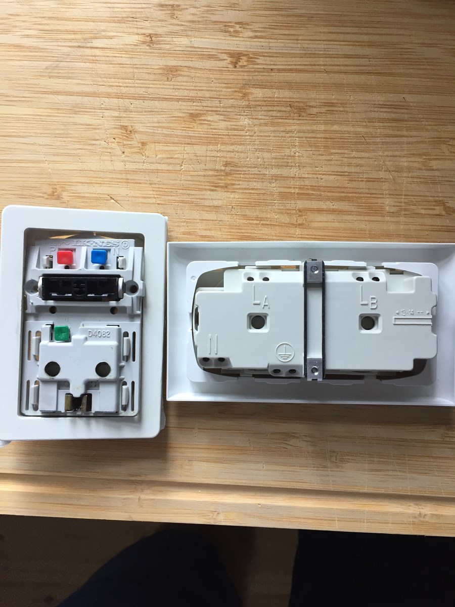

Kontakten (enkelt stik M jord og afbryder) til venstre skal udskiftes med kontakten til højre (2 stik M jord og uden afbryder).
Jeg har tænkt mig følgende:
Ledninger fra gl rød (2 stk) skal i LA og LB med lus imellem,
Ledninger fra gl blå (2 stk) skal i N,
Ledninger fra gl grøn (2 stk) skal i Jord.
Passer med farverne på forsiden af ny kontakt, men er primært usikker på LA/B+lusen.
Tak for hjælpen :)
Det lyder rigtig, med den lus imellem men den du kalder rød kalder vi andre brun, og den du kalder grøn skulle gerne være gul/grøn.
Passer den nye ivrigt i dåsen ?
Det er korrekt, hvad du nævner, men du kan ikke installere en 2 moduls stikkontakt i en 1½ moduls dåse.

Du skal være opmærksom på at den 2modul stikkontakt kan købes i 2 modeller
-en der har 2 fase klemmer, en til hver stik, alså klemme LA og klemme LB.
-en der kun har en fase klemme som deles til hver stik.
Men bagsiden er den samme de benytter til begge modeller, men det er ikke sikkert at der er en klemme i LB og så skal denne ikke benyttes.
Du kan se det hvis du kigger ind på forsiden af stikkontakten, der skal være en tryk/udløser knap i både LA og LB hvis der ikke er dette så er det ikke nødvendigt med den omtalte lus.
