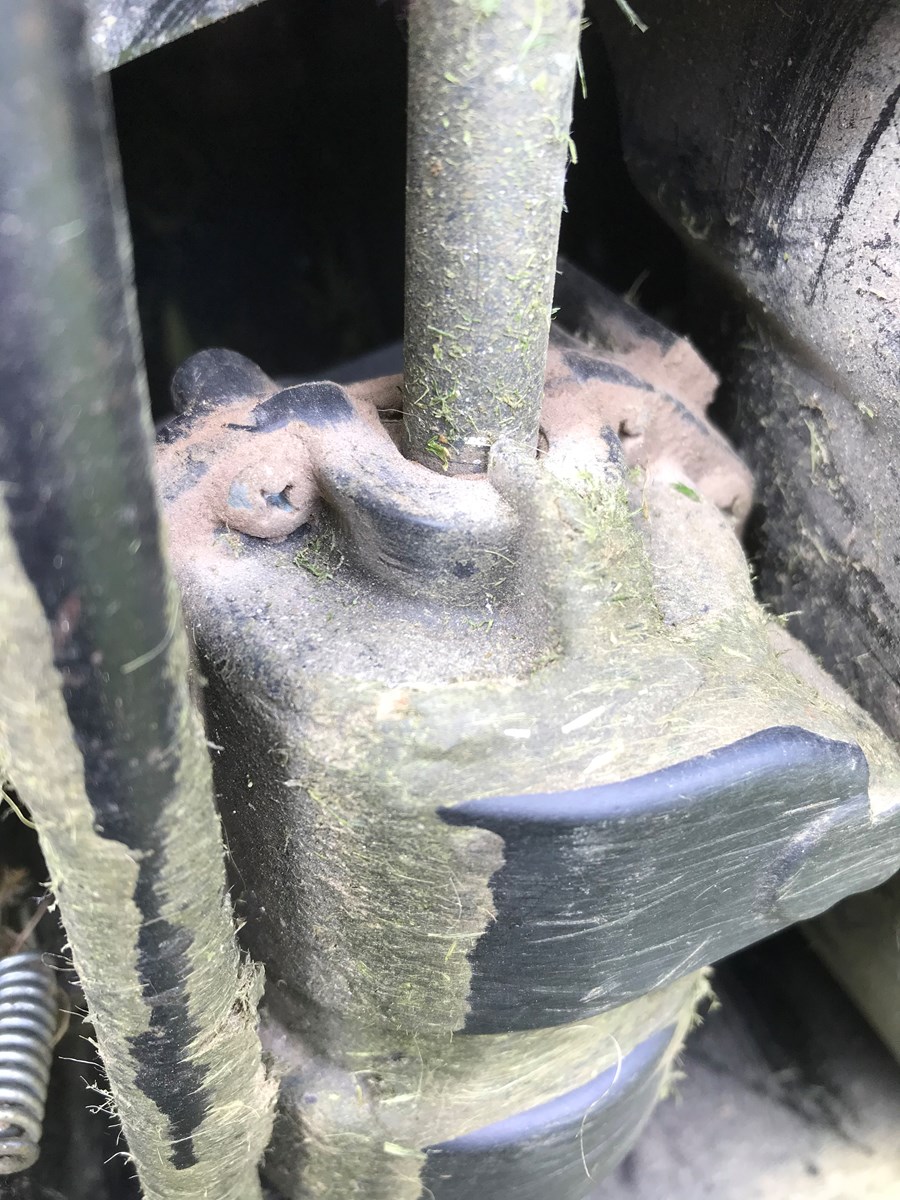

Justeringen er allerede kortest mulig. Har prøvet at kigge nedenunder og vedlagt et par billeder, som jeg ikke bliver meget klogere af....😐 tror du måske jeg kan ane vinkelkoblingen men hvordan i alverden man fikser det eller finder ud af hvad der er galt er en gåde...
Gearkasen har et tilkoblingssystem/ udtrykker lejer (jeg har ikke lige ordet for det)  nogen gange går dette i stykker når snekkegearet deri er tilkoblet, og så trækker den konstant = ny gearkasse.
prøv et at taget kablet af på gearkassen, bevæg armen den smule den kan frem og tilbage og så afprøv igen. kører plæneklipperen frem uden kablet er monteret er gearkassen defekt.

Mange tak for svar. Jeg prøvede at skille gearkassen ad, men det skulle jeg nok ikke have gjort, for nu trækker den slet ikke.
Ser ud til at være en fjeder der er knækket af gearkassenog forsvundet. Man kan købe en ny gearkasse for lidt over 500 kr, men nu ser jeg lige hvad det ender med.
