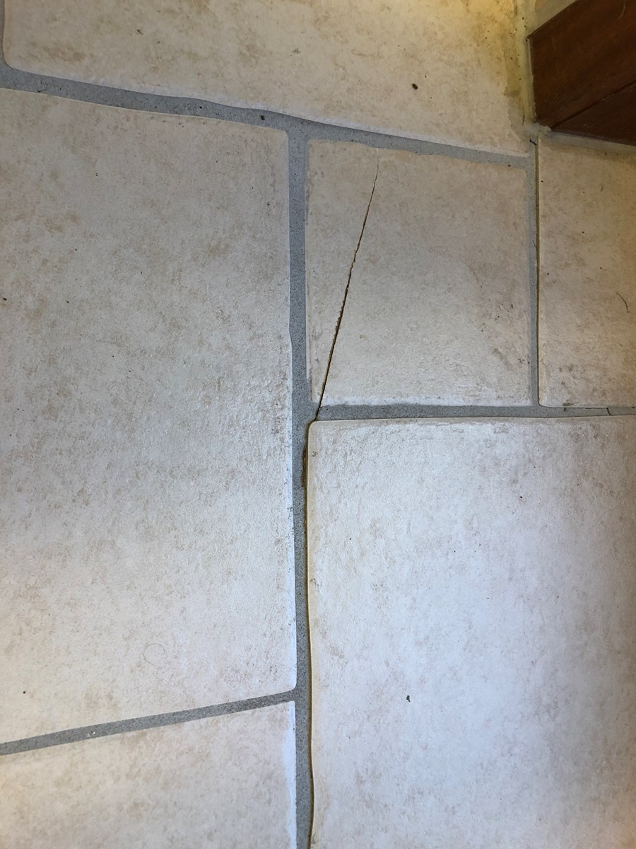

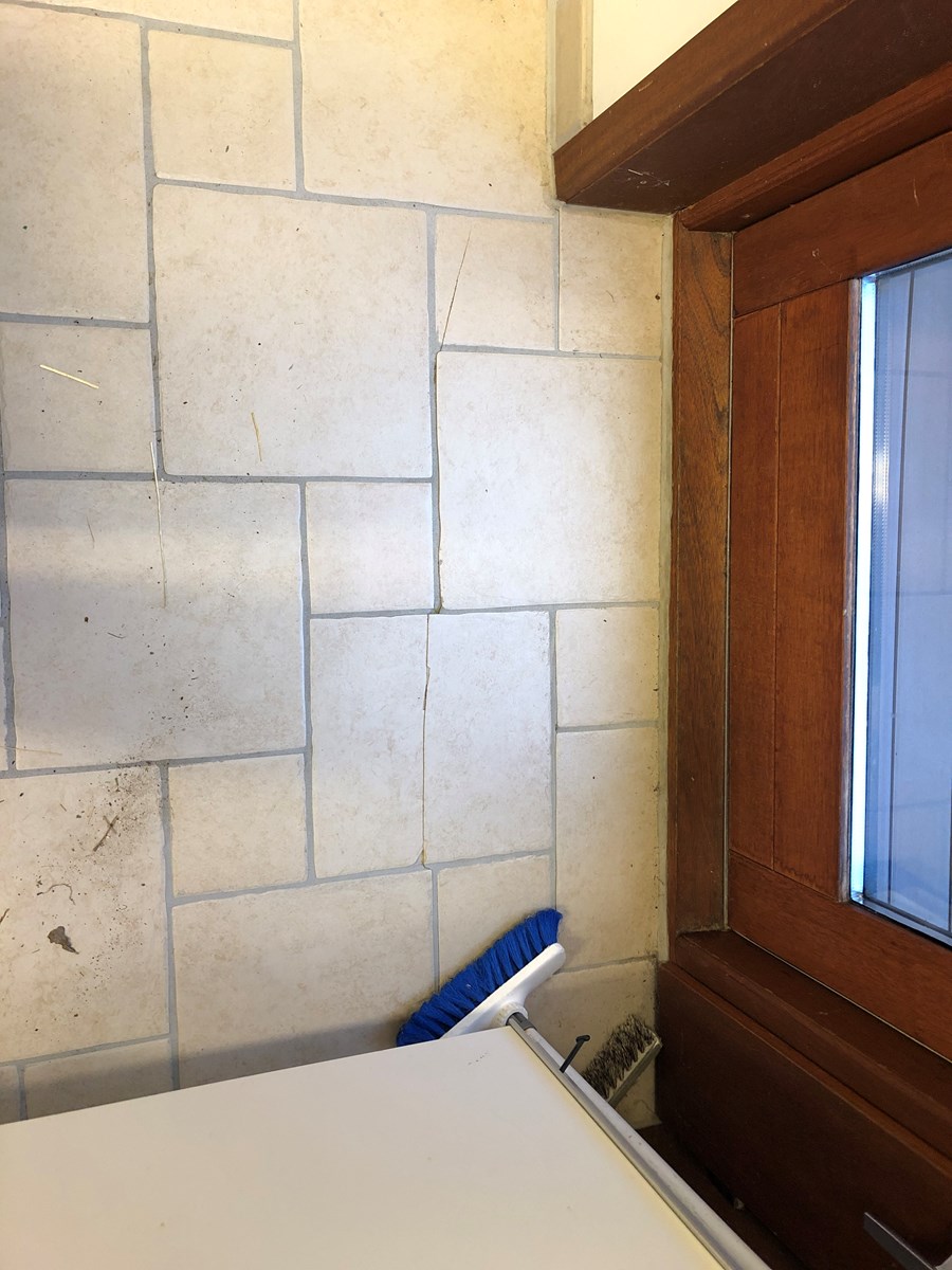

Vores gulv er revnet i bryggers. Det er renoveret i 2013 hvor vi var helt i bund.  300 mm flamingo i bunden , gulvvarme og klinker øverst. Nu er gulvet revnet og hvad gør man så. Vi har en del reserve klinker
Det er ikke nemt at give håndfaste ideer til hvad der kan gøres.
Når kostruktionen er så forholdsvis ung, kan der ske meget inden for de næste par år, så der måske lidt omsonst at reparere nu.
Rører støbningen i gulvet ved soklen? Der skal helt være en tynd spærre imellem, gulv og hus arbejder ikke sammen.
