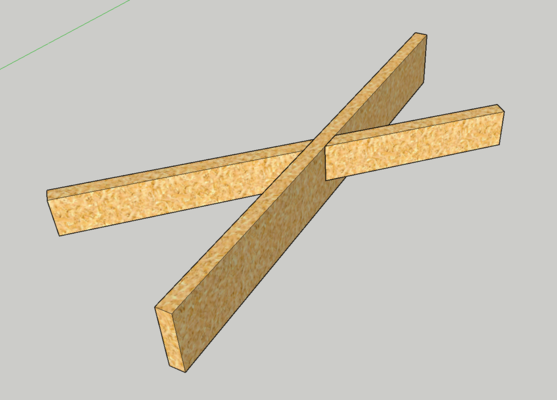

Der er en lille udfordring der driller mig lidt da jeg ikke ved hvad der er den mest optimale løsning. Det er til en bærende konstruktion til en terrasse.
Jeg skal samle noget 120x45 op imod 195x45. Normal vil man kunne lave det med en bjælkesko f.eks., men i dette tilfælde er de vinklet 45 grader i forhold til hinanden, så den mulighed er der ikke.
Ydermere skal der muligvis sættes 120x45 på begge sider hvilket gør det endnu mere tricky.
Jeg vil helst ikke skære ud i tømmeret da jeg tænker at det nedsætter bæreevnen? Men hvad er den bedste metode til at lave sådan en samling?
Nogen der har nogle gode snedker fifs :)
Der findes bjælkesko til 45˚
https://www.strongtie.dk/products/detail/bjaelkesko-et260-45/62
/K
Det vigtigste må være, at der er understøttelse under bjælkerne, så nogle vinkelbeslag under burde kunne klare problemet.  Så må skruer direkte gennem bjælkerne ind i hinanden kunne holde dem på plads i den ønskede position.
