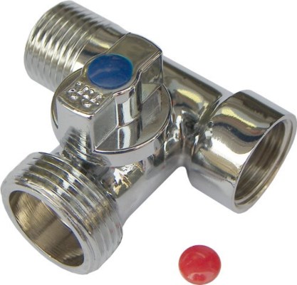

udtaget er udformet ca. ligesom denne

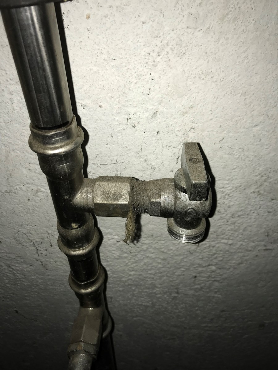

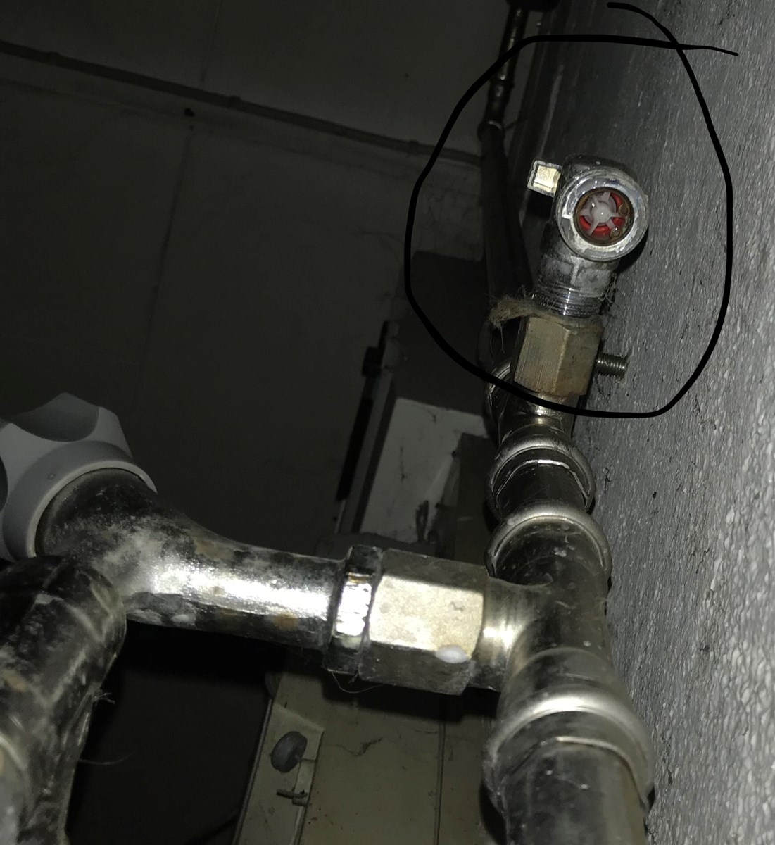

Jeg har lige forsøgt at tage et billede af min installation. Vil det fra en VVS være acceptabelt at lave udtag til varmt og kold vand på denne hane?
Hvis din vvs-er ikke er tilfreds med tilkobling til hanen, skruer han den bare af, og kobler til i t-stykket hvor der er gevind.

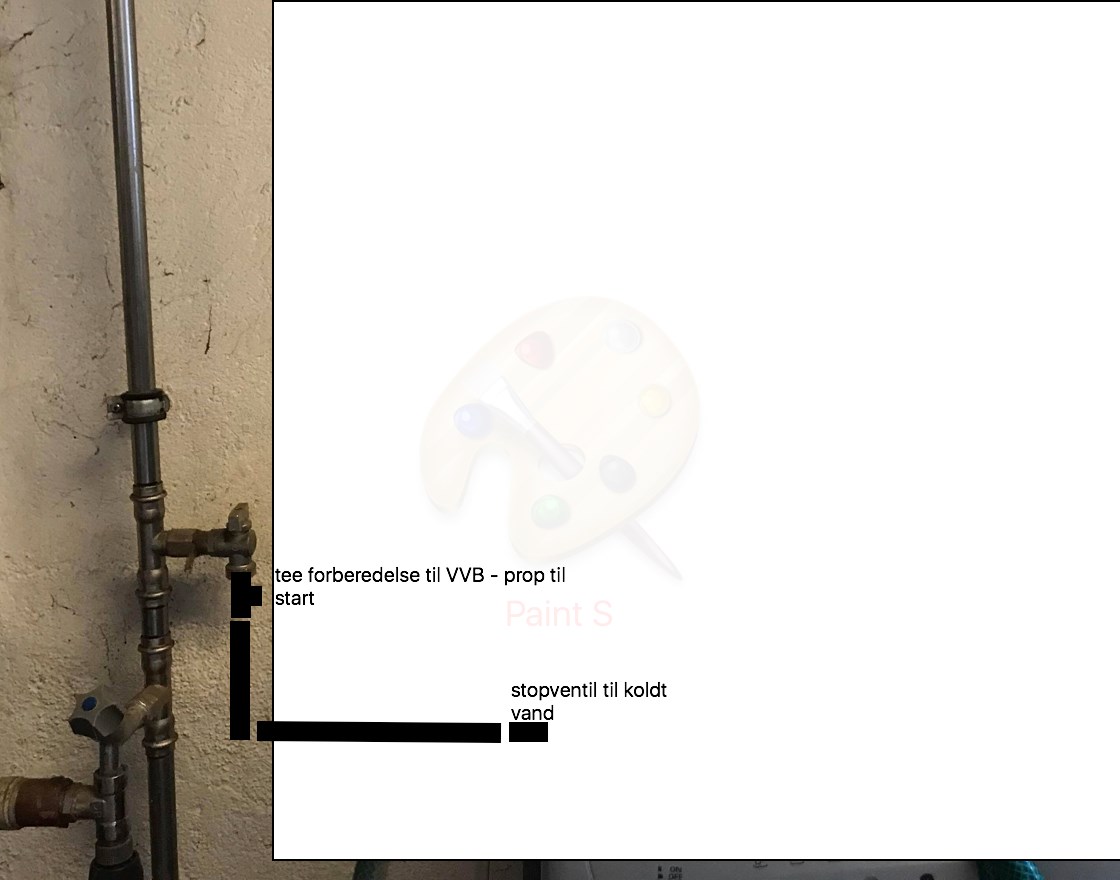

Hvad tror i ca. det  vil koste at få en VVS'er til at lave det følgende på tegningen? evt blot ved at sætte Tee'en direkte på i stedet for stopventilen? det skal ende ud i en koldt vand til start og så med mulighed for at etablere en VVB senere ud fra hvor proppen sidder i.
jeg monterer selv vask + armatur, så det er blot en stopventil til slut så jeg lovligt selv må etablere det andet
