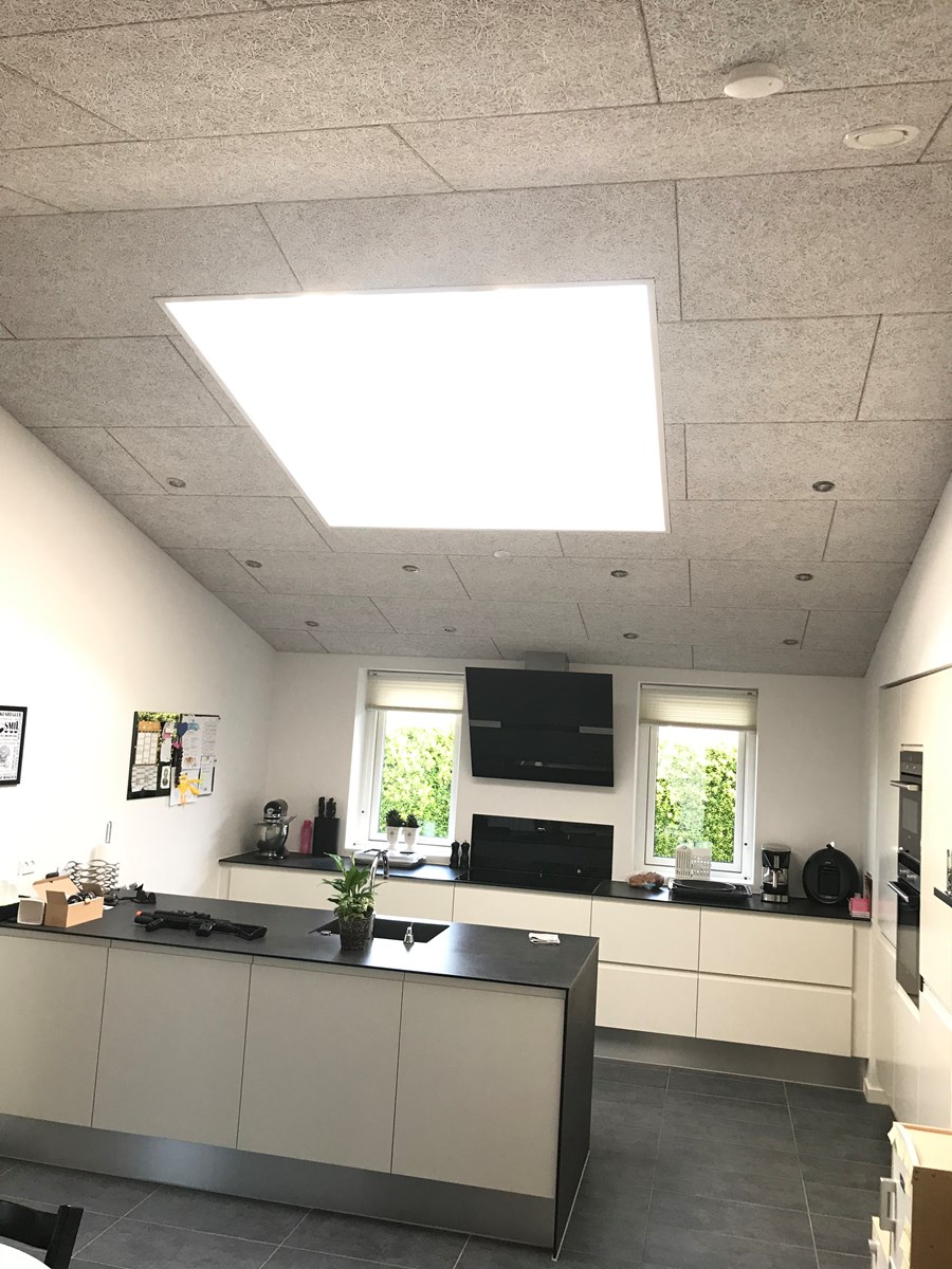

Jeg har selv lige været igang. Hvis man har rum der ikke bare lige er en regulær firkant, skal man altså ud i at skære plader til rundt om hjørner, ovenlysvinduer osv.
