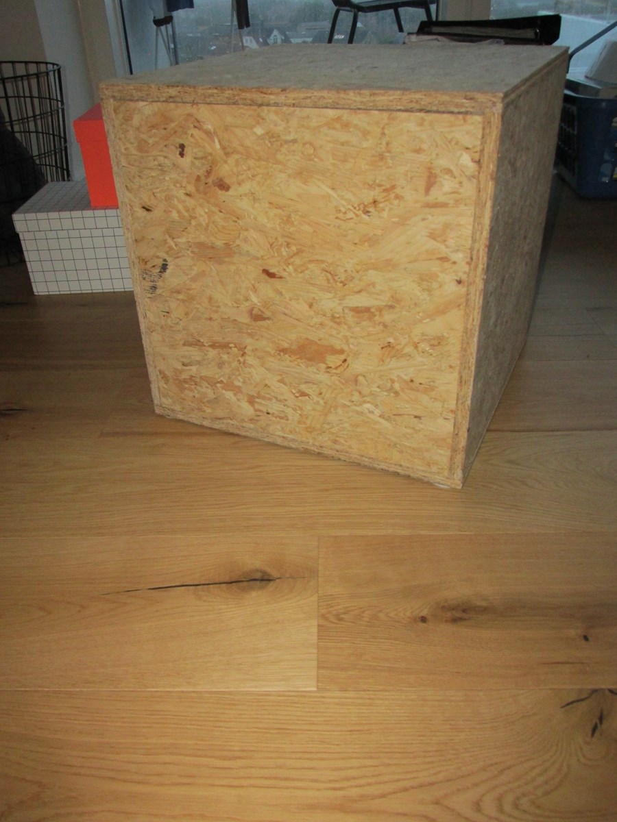

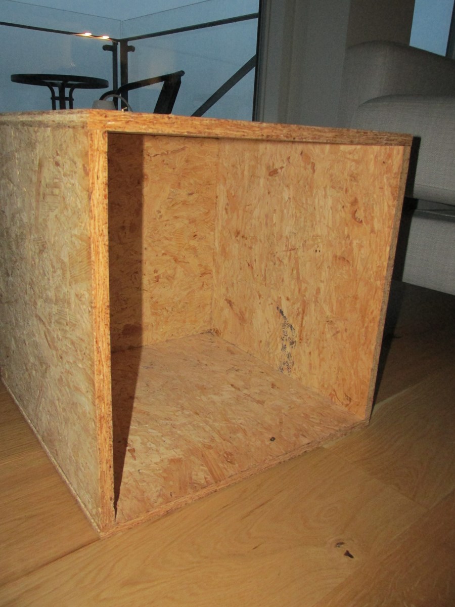

Jeg ønsker at hænge 6 kasser af denne type op på min væg (som jeg tror er lavet af gasbeton).
Eftersom bagsiden af kassen sidder helt ude ved kanten af de andre sider, tænker jeg ikke det er muligt at hænge dem op som køkkenskabe med en kile på bagsiden.
Kasserne er i sig selv relativt tunge (og i øvrigt limet sammen, så vidt jeg kan se) og jeg kunne rigtig godt tænke mig at de også kunne bære tunge ting som fx. bøger.
Er der nogen der kan hjælpe mig med at finde frem til en ophængsløsning, så jeg ikke behøver have dem stående på gulvet?

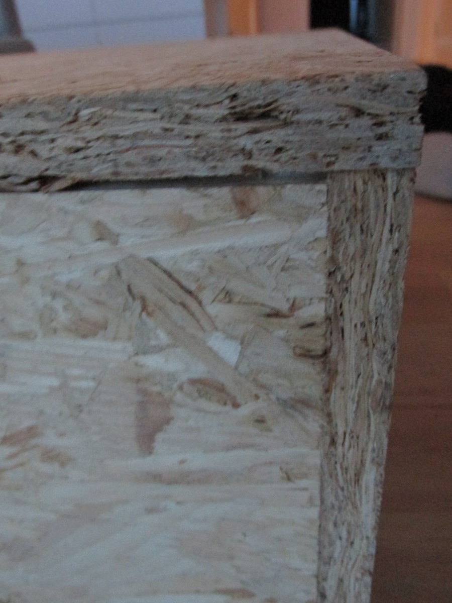

At de er limetvsammen bekymrer mig. Man glemmer hurtigt max vægt pr kasse.
Mener du både limet og skruet sammen? Limning er ikke nok.

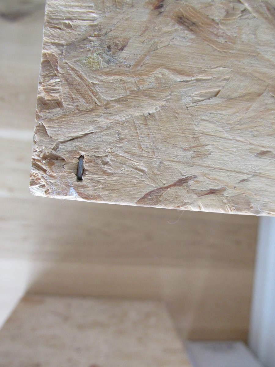

Efter nærmere eftersyn kan jeg se at kasserne er sat sammen som vist på billedet ovenfor. Der er 2-3 af disse hæftninger ved hver samling på kasserne.
Jeg frygter at hvis jeg "bare" sætter dem op ved at bore dem ind i væggen, så vil de ikke kunne bære særlig meget vægt og at de så vil falde ned og ødelægge væggen.
Væggen bliver ikke ødelagt. Og hvis samlingerne kan holde, bliver kassen hængende på væggen.
