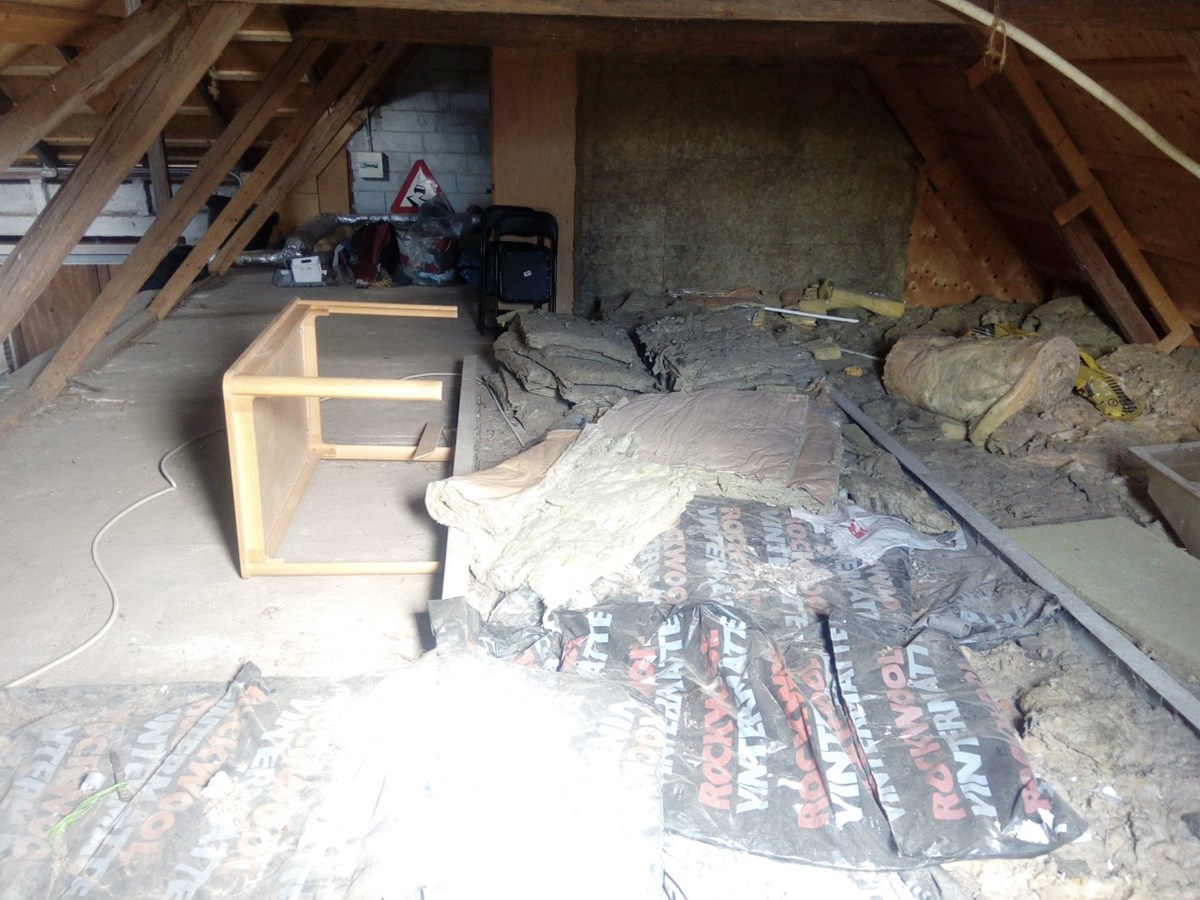

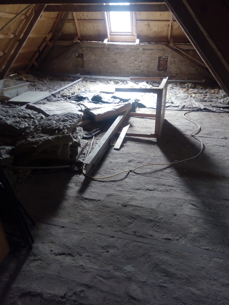

Lige et par billeder - nogen der har forstand på isolering? :)
Michael
Det pudsede loft virker som dampspærre.
Fedt, det var osse min tanke
