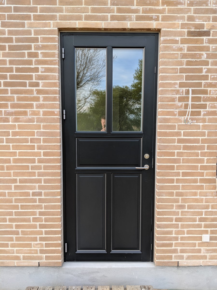

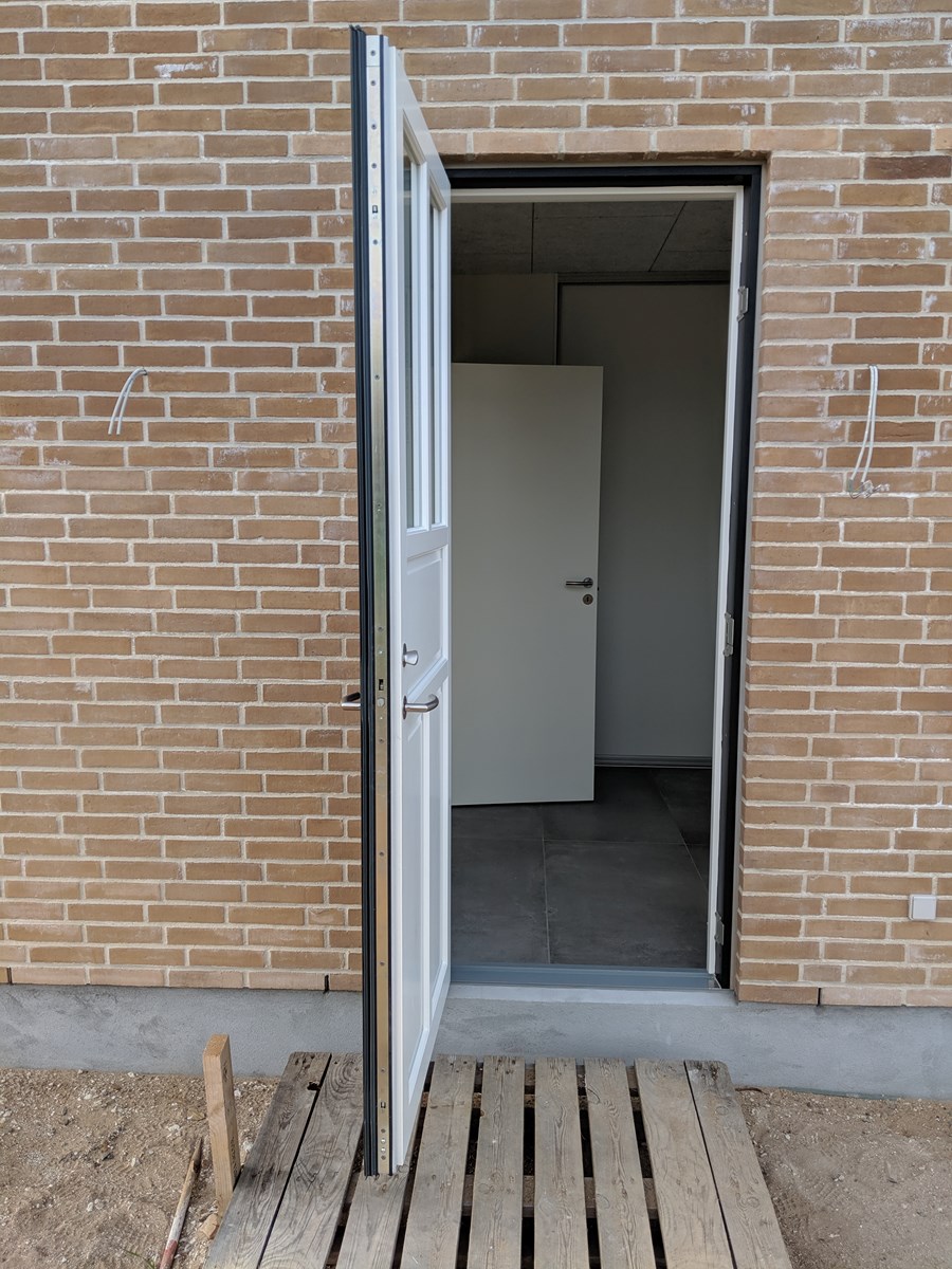

Jeg har brug for en åbningsbegrænser som kan holde døren så den ikke åbner over 90 grader, det skal ikke være en dørpumpe der automatisk lukker.
Nogen gode forslag? 😊

Sæt en solid pæl med enten dørstopper eller glipfald - enkelt, billigt og hurtigt etableret. Fortryder du senere, kan du altid skifte til en dørbremse uden at blive ruineret.
