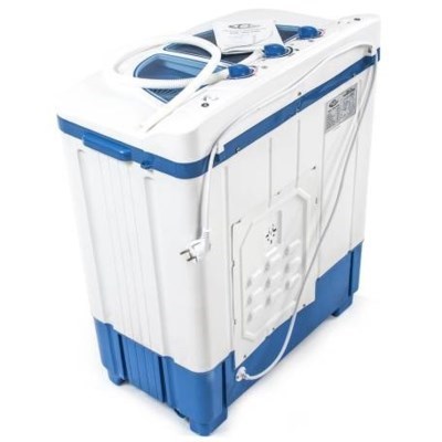

Har du overvejet en vaskemaskine til campingbrug. den bruger kun få watt til at drive motoren. Du skal så selv fylde vand af en relevant temperatur på maskinen.

Sådan en camping vasker lyder smart, har dog aldrig stødt på en 🤷‍♂️
