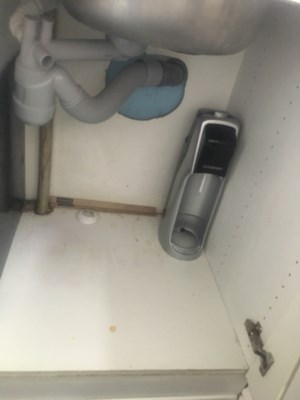

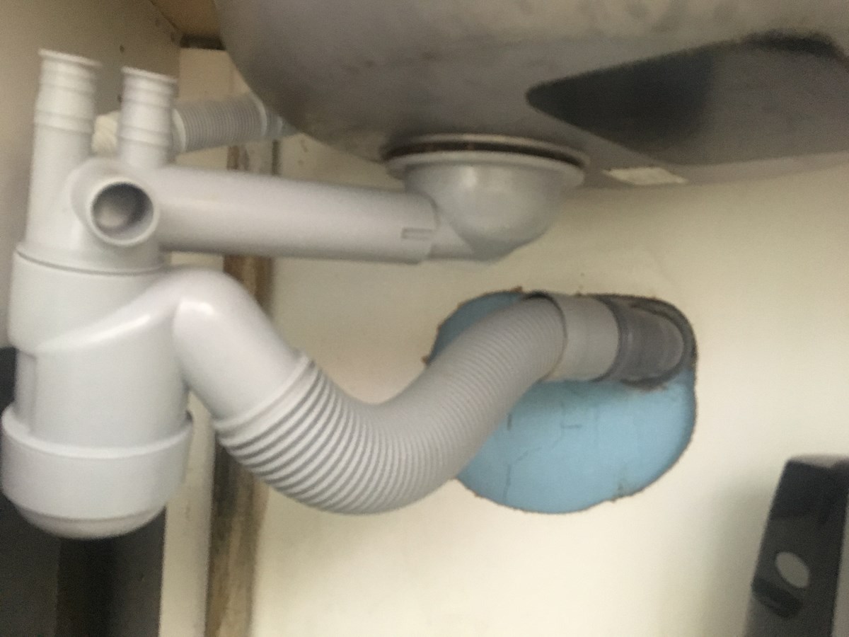

der er ingen problemer med afløbet til opvasker.Der er pumpe i makskinen så det skal du ikke tænke på .Angående tilslutningen til afløbet så sidder der 2 studser på dit afløb oppe ved den hvide slange der kommer fra vasken af.Her tager du en af studserne og skære/saver enden af og sætter slangen på med et spændebånd så er afløbet klaret .jeg kan ikke lige se dit vandrør da en opvasker naturligvis også skal tilsuttes vand og el .Prøv og tage lidt flere billeder af hvordan vandrøret ser ud inde i skabet

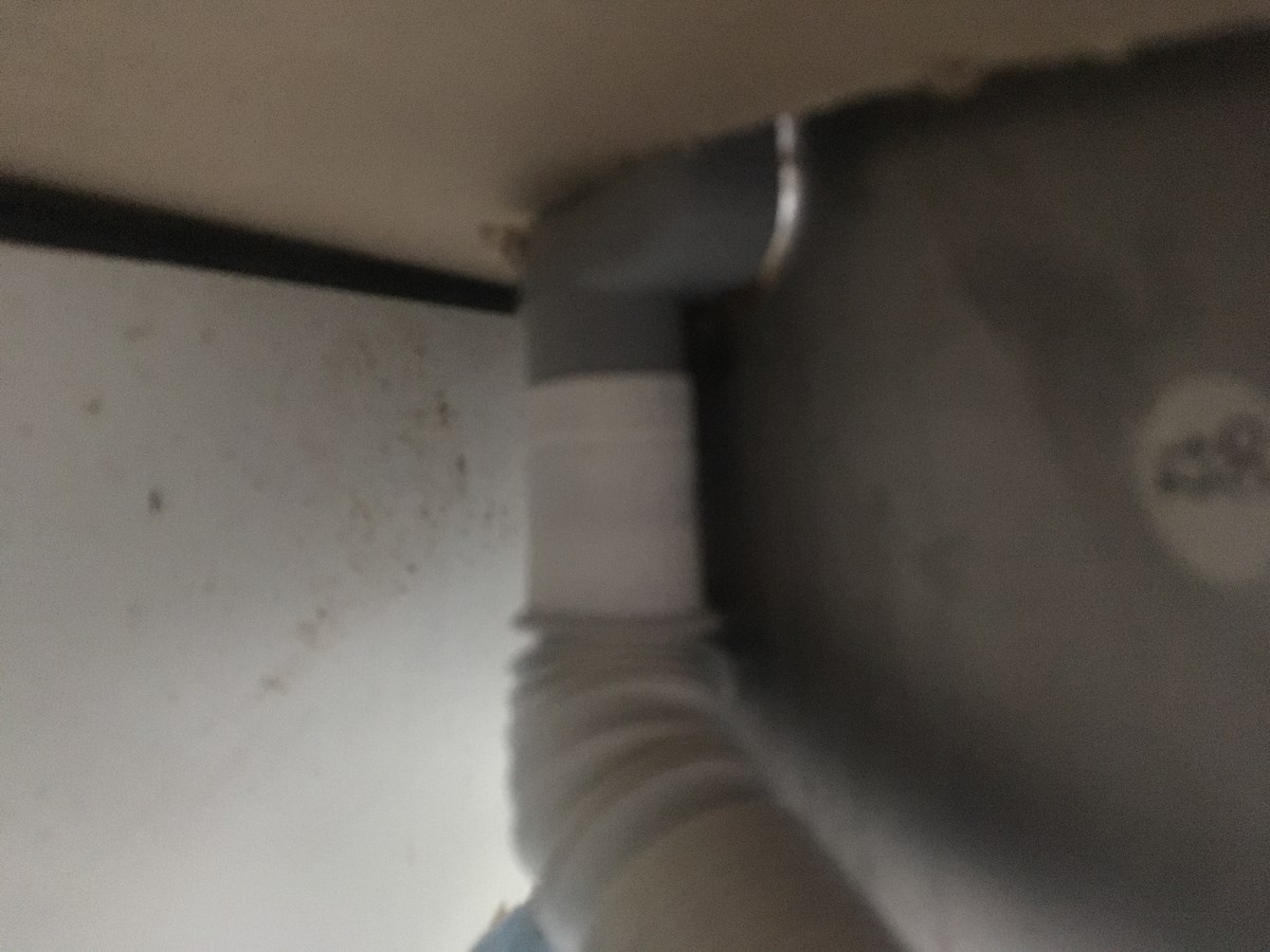

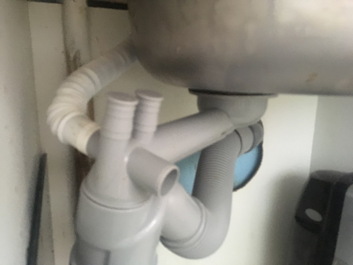

Hermed vedhæfter jeg flere billeder - jeg håber, de er tydelige nok.

det du har taget billeder af er alt sammen af afløbet .Rørret til vandet  er nok ca 15-20 mm tyk og må sidde i nærheden af hvor din vandhane til vasken sidder- måske er det rørret der løber længst inde bag i skabet men der burde bare være 2 rør .Et til kold vand og et varm vand   .prøv lige og tage et billede af din vandhane til vasken

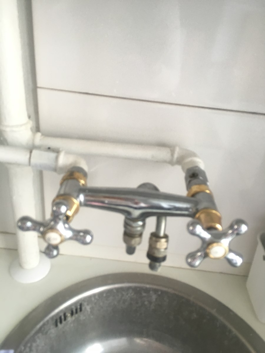

Jeg håber, at dette billede er det rigtige:-)

tænkte det nok det var lavt på den måde .Det er noget mere bøvlet når det er lavt sådan der men alt kan lade sig gøre .Der er to muligheder enten får du en vvs til og lave et tee stykke på rørret til den kolde hane hvor at han føre det ene rør ned til opv og skruer vandhanen på den en anden udgang .rørret til opv vil så gå ned igennem bordpladen som dine andre rør i dag .en anden mulighed vil være at du får en kobling og sætter på din vandhane som du selv kan tage af og sætte på efter behov .du kan selv skrue det på vandhanen .Du skal bruge disse 2 dele

Det er vist en fusker der har monteret den vandhane. Ud fra tuden at dømme.
Det ser ud til at du bor i lejlighed? I så fald skal du have en vvser ud som kan lukke vandet af og opsætte et udtag på vandrøret som går separat til din opvasker.

Der er ingen problemer med at pumpe vandet op i den vandlås.Jeg laver hvidevare til daglig og det er en ganske almindelig vandlås hvor 1000 vis af opvasker er tilsluttet til.Det enste jeg kan se der kan give problemer er at udløbet i væggen sidder lidt højt i forhold til vandlåsen men det er nu ikke værre end andre steder

 .Det er ikke nødvendigt med en vvs hvis hun bruger en snap kobling på vandhanen .men vil give dig ret i at tuden på hanen ser lidt underlig ud
