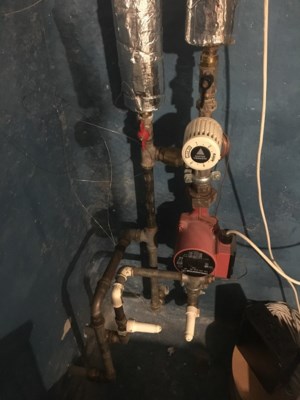

Jeg har et mindre gulvvarme anlæg i min kælder med 2 kredse - der sidder en ældre cirkulationspumpe på som jeg gerne vil skifte.
Jeg har købt en Alpha2, og har set følgende video om udskiftning:
https://www.lavprisvvs.dk/video/grundfos-alpha2-cirkulationspumpe-monteringsvideo/
Det ser jo simpelt nok ud, så jeg tænker jeg har mod på det selv, men i video'en har han lukkehaner for vand både før og efter pumpen - som jeg ser det, så har jeg lukkehane på fremløbet (sort) og en lukkehane på tilbageløbet, men ikke en lukkehane efter pumpen.
Samtidig er der en kobling af en art på rørene imellem fremløb og returløb som sidder efter fremløbshanen.
Jeg er lidt i tvivl om jeg bare kan lukke begge haner og afmontere pumpen, og montere den nye som i video'en, eller om jeg skal ud i udluftning, vandpåfyldning og andre ting jeg ikke aner noget om, og som der ikke ser ud til at være haner til heller.
Min umiddelbare tanke er at hvis jeg lukker for fremløb så står pumpen højere end rørene, og så burde det ikke betyde noget at jeg ikke har en lukning lige efter pumpen fordi vandet står lavere end pumpen jeg piller af. Er det korrekt antaget?
Mange tak for hjælpen :-)
En måske brugbar information er at jeg er på et direkte fjernvarmesystem i resten af huset, så der er ikke pumper eller andre ting andre steder end til det der styrer det her gulvvarme i kælderen...

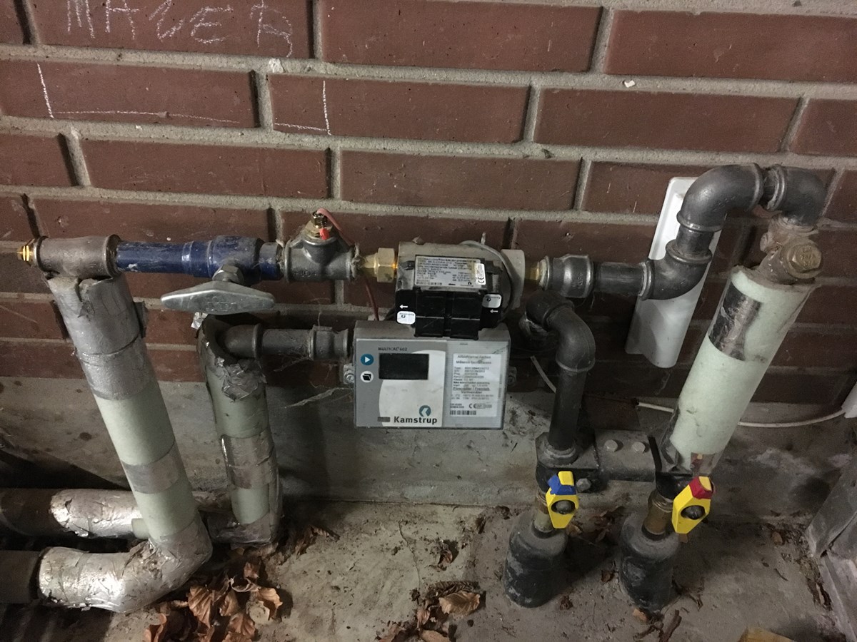

Jeg har vedhæftet et billede fra hvor fjernvarmen kommer ind, og til det anlæg det kører over i.
Når du har direkte fjernvarme skal du under alle omstændigheder lukke for de 2 haner der sidder hvor fjernvarme kommer ind. Så er du sikret imod oversvømmelse og evt. skoldning.
Der er så ikke nogen problem med påfyldning igen.
