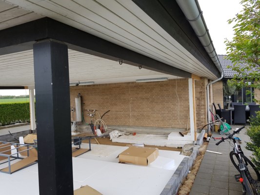

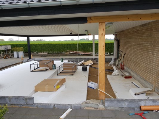

Jeg er ved at bygge en integreret carport om til en lukket isoleret og opvarmet garage, som er i direkte forlængelse af huset.
Taget bliver båret af limtræsbjælker på 440x100 i siderne, som understøttes 2m fra huset og i hjørnet 8m fra huset. Ca 15 cm af bjælken er synlig under udhænget.
Garagen skal have vindue og dør lige ved ydersiden af den stolpe som er 2m fra huset.
Her er problemet! Jeg vil have dør/vindue helt op til udhænget. Det kræver at jeg laver en 15cm høj udskæring i limtræsbjælker.
Hvis jeg laver en yderligere bærende stolpe 4m fra huset på den anden side af udskæringen, således at de 2m, hvor bjælken reduceres fra 44cm til 30cm er understøttet på begge sider, kan det gå?
Se her på billedet hvor dør/vindue skal være (hvor der mangler sokkel)
Hvad siger I?
