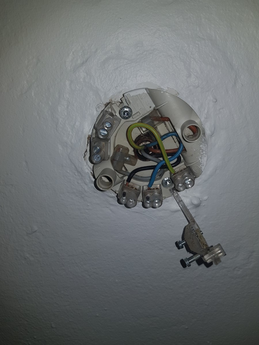

Hej alle, hvad gør jeg lige ved sådan er her? der er sort, blå, grøn/gul og rød. det ser ud til der kun kan kobles til sort, blå og grøn/gul.
De 2 andre kan nu også bruges men et godt bud ville da være at sætte din lampe til på blå og sort.... blå fra lampe til blå i loft og brun fra lampe til sorte loft.
Der er blå - brun - grå - sort og gulgrøn.
Da det kun er blå og sort der er fremme i klemmer er det dem der skal bruges. ( gul/grøn er også fremme men det er jordleder og den skal helt sikkert ikke bruges.
