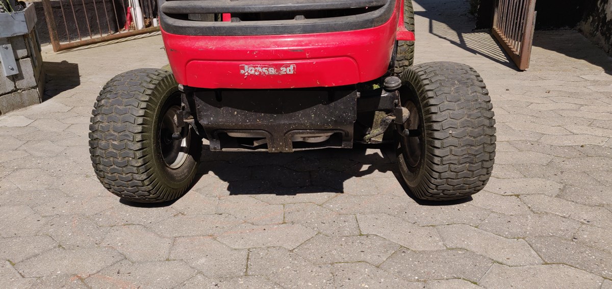

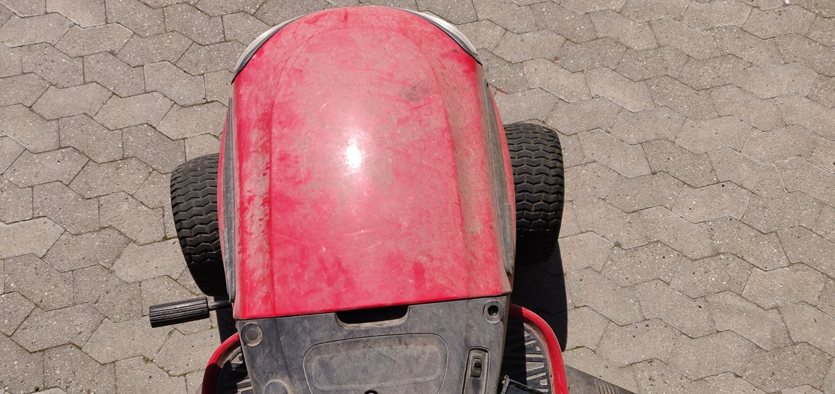

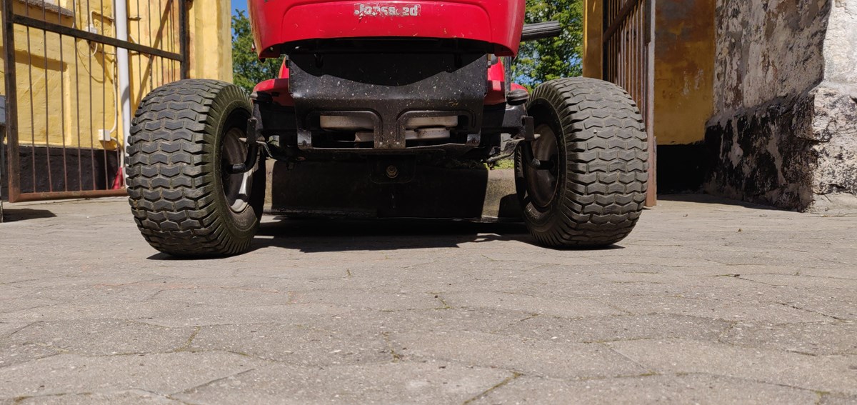

Min havetraktor, Johnsered A2217 er noget hjulbenet, hjulene peger begge udad når jeg vil køre ligeud. Jeg har ledt og ledt, men ikke fundet nogle indstillings muligheder for at rette hjulene op. Jeg kan heller ikke se hvor og hvorfor hjulene er blevet skæve.
Håber på en kyndig havetraktor mand eller kvinde der kunne komme med et godt råd.

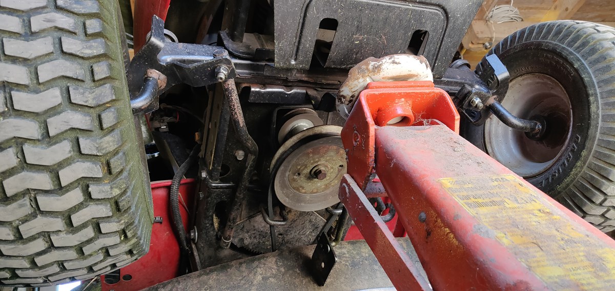

Ja det ser da godt nok lidt tosset ud. Nu er det ikke let at se på dine billeder men til det ene hjul må der gå to stænger, hvor den ene har forbindelse til rattet og den anden er så forbindelsen mellem de to hjul.
Enten er stangen mellem de to hjul blevet bøjet så den ikke er så lang længere eller også er det måske er det selve akslen på et af hjulene der er blevet drejet. Da det nok er sket ved en på kørsel med et af hjulene er det sandsynligvis fornævnte forbindelsesstang da den burde være det svageste led.
Den må forholdsvis enkelt kunne pilles af og så en tur i skruestikken med den.

Der går en stang ud til hvert hjul, fra et fælles tandhjul fra rattet. Igen, jeg ved ikke hvilken stang jeg skal bukke eller ej, da de ser fuldstændig uskadte ud begge styre stænger 😕

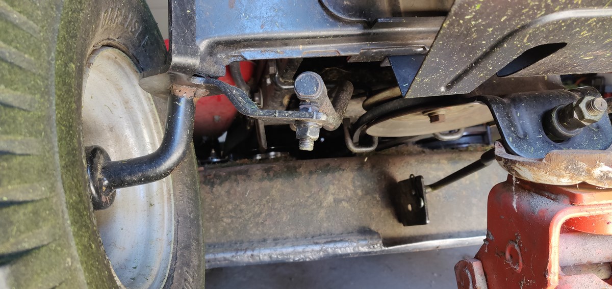

Tjah styrestængerne ser rimelig kraftige ud. Derimod lurer jeg lidt på det stykke fladjern som styrestangen sidder på (på det sidste billede). Jeg får en fornemmelse af at det er vredet bagud hvilket jo netop også ville få hjulet til at skræve udad. Måske er det der du skal kikke?

Ja, har selv haft en idé med de fladjern der sidder der, men er lidt forbeholden med at begynde at vride i dem, hvis det nu er noget andet der reelt er problemet. Så ville være fedt hvis der var andre det havde haft problemet...

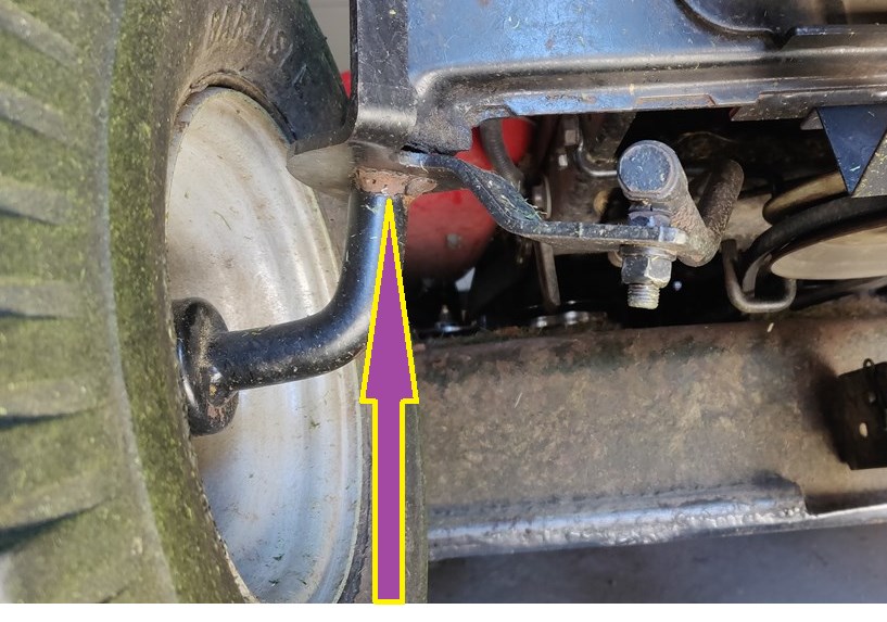

Ikke nemt at se på billedet, men det kunne se ud som om der har været svejset på armen, så har den været gået løs og svejst igen kan det være derfor.

Og je_ns, jeg har haft maskinen fra ny og den er ikke blevet svejst i styretøjet.

Har kørt på masser, så det kan sagtens være noget der har givet sig... Undrer mig bare over der ikke er justerings muligheder på nogen måder. Jeg må forsøge at bukke fladjernet og ellers må jeg købe nye ophæng.

der er ingen justeringsmugligheder, de to stænger du selv beskriver kan sagtens blive bukket ved påkørsel, det er ikke altid det  kan ses. Det nemmeste er at varme dem op med en induktionsvarmer og bukke dem (men hvem har liige sådan en..)
