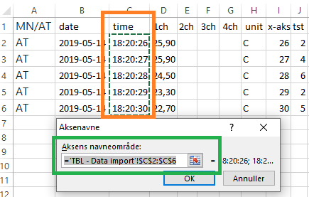

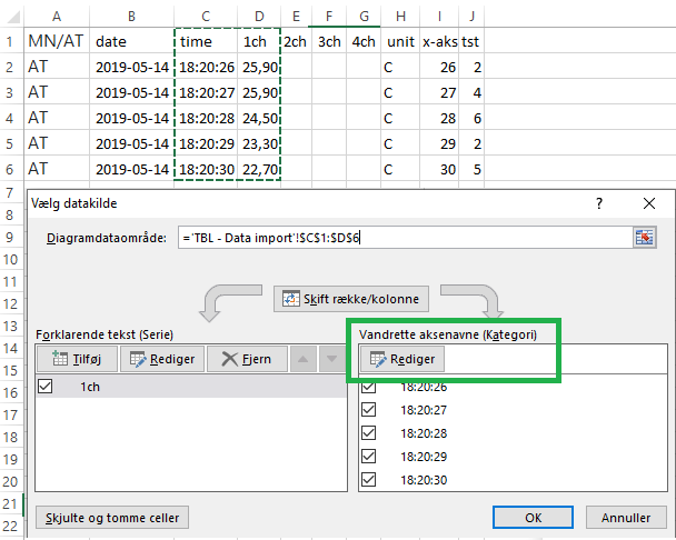

Jeg har prøvet at lave et diagram basseret på dine data så vil lige høre om det er noget lignende det her du ønsker?
Jeg opdagede dog et par fald grupper.
1. Hvis jeg tager og kopiere dine data ser det ud til at jeg får et mellemrum med ud lige foran tallet. Derved kan diagrammet ikke se det som tal men som tekst. Kunne forklare hvorfor du kun ser en prik.
2. Dine tal benytter US format. Dvs. at punktum er vores komma. Derved er 24.5 IKKE 24,5     Men den så jeg selvfølgelig ikke lige med det samme
Ellers så har jeg fået data frem ved at inddele x-aksen.
Vejledning:
Højreklik på diagram / opret nyt.
Vælg data til en serie manuelt.
Tryk på knappen "Vandrette ake…."
Vælg tiderne..
Så burde du kunne få data frem.
VBA kan bruges til at rense dine data. Dvs fra punktum til komma, fjerne mellemrum osv.
Du kan benytte "optager funktionen" i VBA så skal du faktisk ikke selv skrive nogen koder, der gør Excel for dig, og du kan så altid afspille denne igen.

BINGO så fik jeg noget frem der lignede noget.
Fejlen var, at når ejg importerede data avde jeg ikke sat decimal seperatoer til "." men "," som jo er standard. Mange tak.
