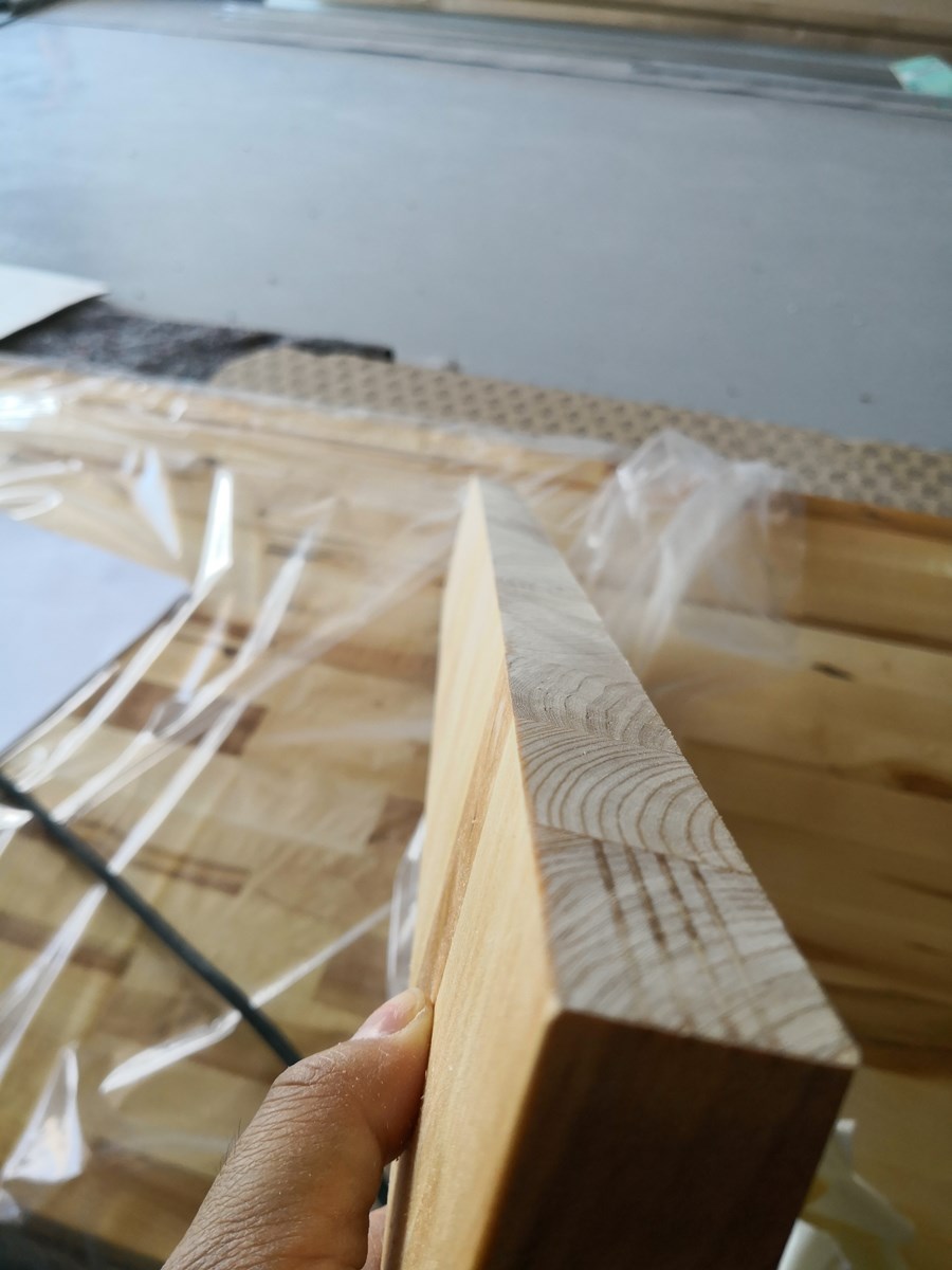

Snittet blev super fint uden floss eller hvad der hedder. Snittet som du siger er lidt ru hvad vil du slibe det med?
Lavede et test snit med bund i vejret.
En ekscenter sliber med start korn 80, så 120, og slut med korn 220 til den er glat som en barne numse.
Du kan med fordel spænde at par stykker træ fast på siderne af dit endetræ 1-2 mm under kanten. Så ved du at du har slebet jævnt, når du rammer "affaldstræet" og du undgår "runde" kanter.

god ide med de guide stykker så man kan se hvor meget man har slebet væk.
Den kan også sagtens bruges, eller bare en klods og nogle muller i overarmen
Og det gamle trik med en zig-zak linje med en blyant på emnet, gør at du kan se om du får slebet det hele.
