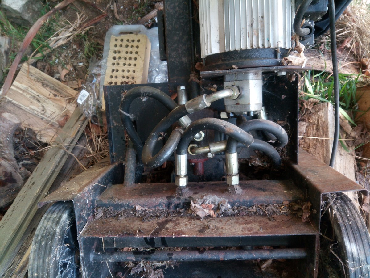

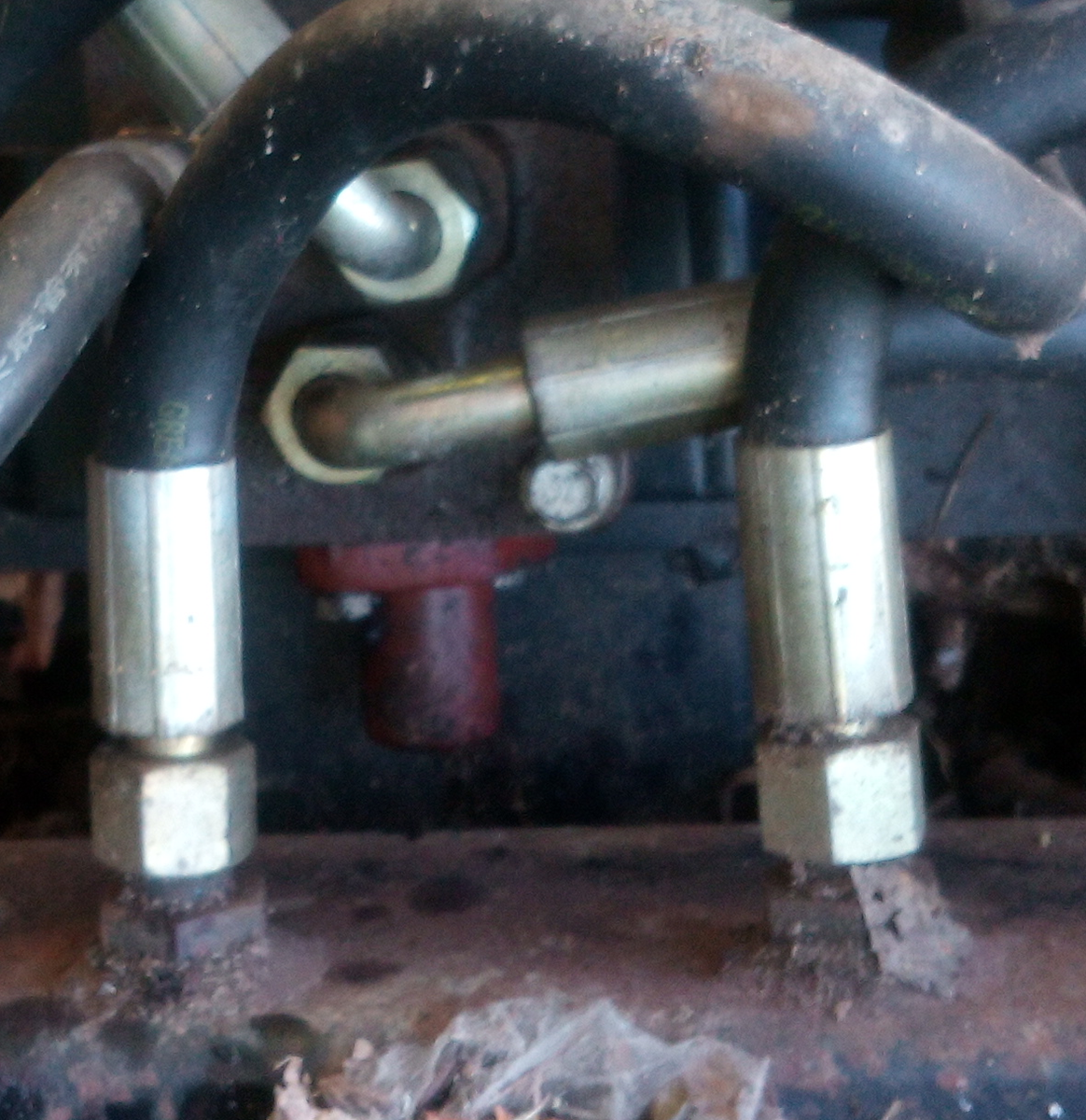

Jeg kan ikke se nogen lækager, og skifteventilen ser ud til at fungere (er løs) og hverken elmotor eller hydraulikpumpe bliver varme ved kørsel.

Hmmm, ja, kan ikke se en luftskrue, og jeg er lidt bange for det store tryk der er i hydrauliske systemer, til at jeg bare løsner en tilfældig slange?

Bare svært at spæde den op, da olie bare løber ned i tanken.
Jeg tror desværre ikke at de har ofret et filter på denne brændekløver, jeg kan ikke finde et
med mindre det sidder i bunden af skifteren
Et sugefilter kunne evt. sidde inde i olietanken.
Ja, du har ret, men så må det sidde i røret, jeg checker det lige.
Måske det røde på skifteren er et filter? Nå, men det hjælper ikke på suget, må lige se om der er "hul igennem" til tanken, eller århundredes snavs sidder i røret ned i tanken

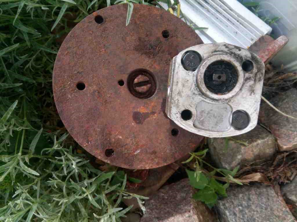

Er du helt sikker på at pumpen kører rundt?
Ja, det kunne godt virke som om den ikke kører, jeg har selv været i tvivl flere gange, men koblingsprincippet er ret simpelt, kan ikke se hvor det kan gå galt. Billedet er en gammel motor, og min reservepumpe. Der burde jo opbygges et enormt vacuum på indsugningssiden. Jeg har løsnet slangen på udgangen, men der kommer ikke en dråbe. Når jeg tager indsugningsslangen af på tanken, er der masser af olie.
